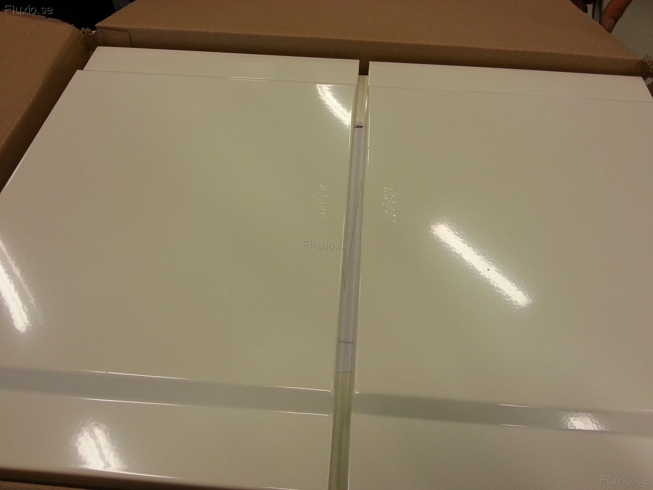

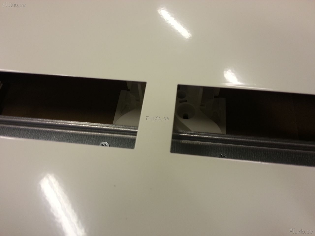

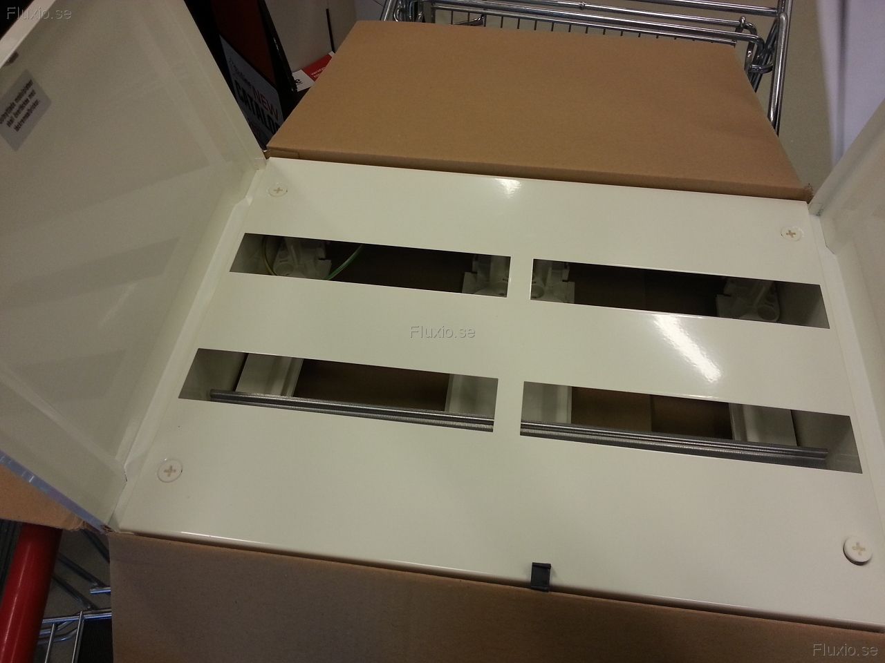

20 aug 2014 06:00 #10 av Ronnie Lidström
Detta är fortfarande ett gissel...
Jag har hittat en central från Schneider som är bra. 24 moduler breda 1-6 rader. Snabbanslutning för noll/jord.
En stor nackdel dock är att INGEN grossist har den i sitt lager! Måste alltså beställas från Schneider varje gång vilket tar minst tre dagar ofta längre. Men om alla börjar beställa den kanske grossisterna plockar in den i ordinarie lager :stubben:

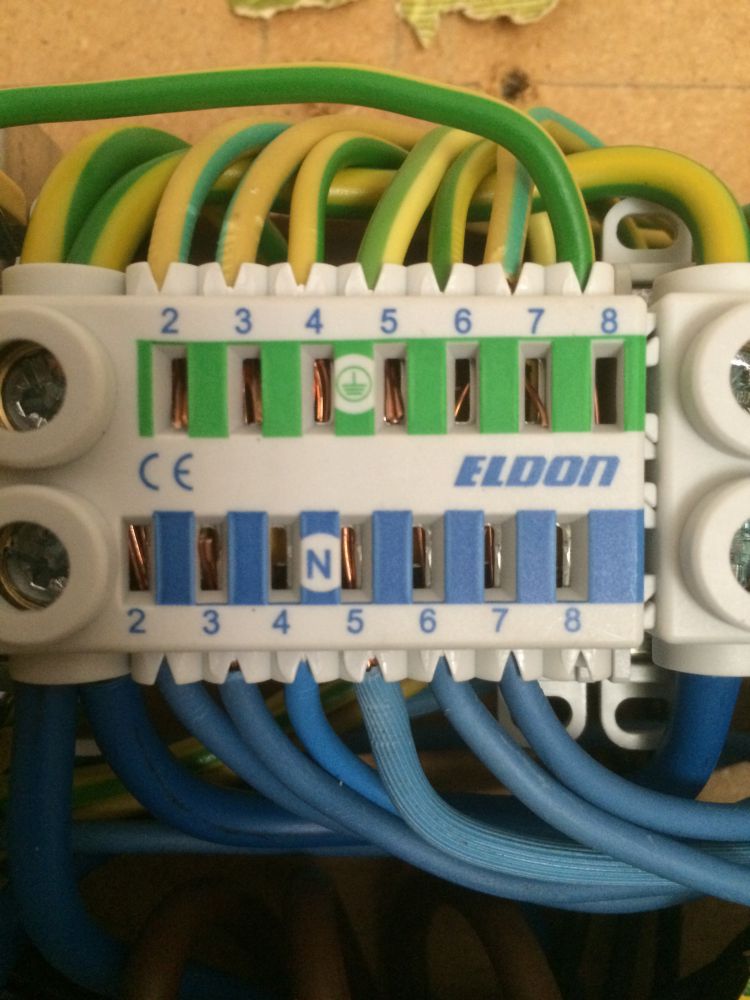

20 aug 2014 18:34 - 20 aug 2014 18:35 #14 av Rikard Ågren
Magnus Runeson skrev: Nu har vi, Eldon under våren och försommaren genomfört så att alla våra utvändiga DB centraler är försedda med snabbplintar för PE & N (Eldon modell ECT)
Nu blir det ett litet stickspår här men...
Jag stötte på en sådan plint idag. Ska det verkligen se ut såhär när man anslutit ledarna? Det var väldigt svårt att lossa på dem
21 aug 2014 07:42 #15 av Magnus Runeson
Rikard,
Om jag får bestämma så vill jag inte att kardelern adelar på sig som det visas på bilden.. Tyvärr så medför dagens konstruktion av våra ECT plintar att en FK har en viss tendens att dela på kardelerna så att de spretar lite hit o dit när man ansluter dem.
Med EK funkar det fint. Kan precis som du säger vara lite lagom småpilligt att lossa på en FK om den anslutits som på bilden. Gäller att hitta belastningsfjädern i den lilla skåran och sedan trycka på rätt sätt utan att förstöra FK'ns kardeler när man lossar ledaren.
Men ..sen ska man ju också tänka...hur ofta behöver man lossa på en ledare igen ?
Hur som helst så är det på gång med en versions förändring/förbättring av ECT plintarna, men har ingen exakt tidpunkt än när detta är klart och inte heller på hur förbättringarna är gjorda.
Ska ta ett snack med vår tillverkare i Tyskland så att det snabbas upp och även ännu en gång trycka på just problemen med kardeler som delar på sig ..
Ytterligare info kommer när jag vet mer..

Spretar kardelerna ut i plinten så tycker jag att det är ett konstruktionsfel. Med Wago eller Helacon toppklämmor så är det ganska svårt att få de att spreta. Men den där toppklämman efter man har kopplat 100-150st så får man ett dåligt exemplar som är svårt att trycka in kardelerna ända in "och förbi"
Det kan ha att göra med att tråden är dåligt skalad eller ytterst lite veckad så uppstår detta bekymmer. Ofta så går det inte att lossa trådarna och den enklaste lösningen är enligt mig att man klipper bort den felande toppklämman och börjar om istället. Av bilden att döma så skulle jag bli tokig om Eldons plint lider av samma fel.
