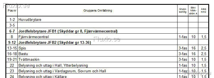

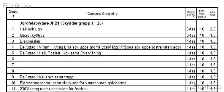

1: Gruppnummermärkning
Varje grupp har ett eget nummer. Jordfelsbrytare och andra normapparater märks med klartext eller "JFB1", "UR1" osv.
2: Positionsnummermärkning
Varje modulutrymme i kapslingen märks löpande i nummerordning. Vissa kapslingar kommer förmärkta så.
3: Klartextmärkning
Varje grupp märks i klartext direkt på kapslingen vad den betjänar.

04 nov 2011 21:54 #3 av Patrik Hedlund
Den första, fast med modifikationer. T.ex. ska en trefasgrupp skrivas ut på tre kolumner. för om man i framtiden river trefasgruppen och gör tre enfasgrupper så vill man kunna stryka 1:an mot t.ex. en 3:a istället. Därför ska även nästa grupp börja på t.ex. 4 om det var 1 var en trefasgrupp.
04 nov 2011 21:58 #4 av Ronnie Lidström
Jag gjorde så förr. Fast sen kom jag på att om jag ska ändra förteckningen så ändrar jag ju i Exelfilen på datorn. Och där är det ju enkelt att lägga till/ta bort rader osv.

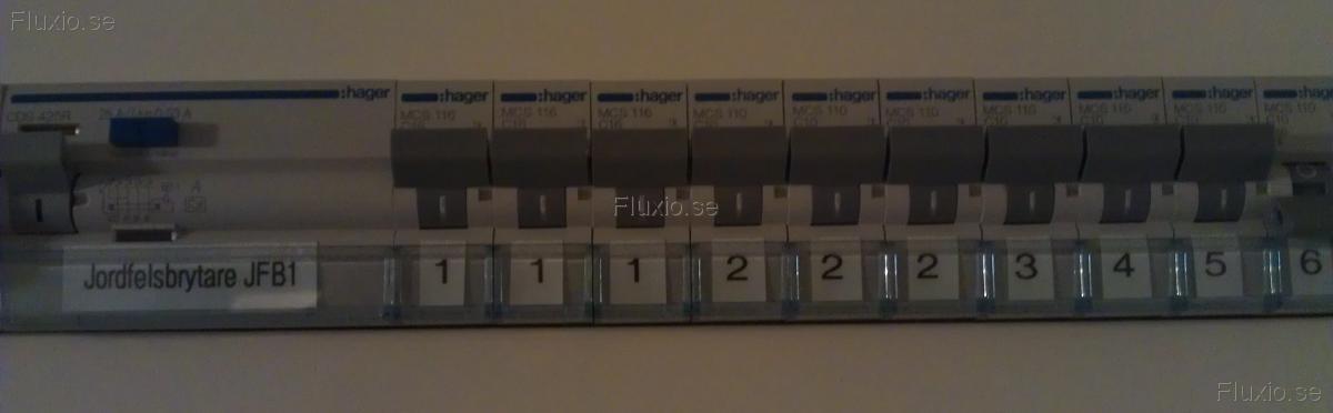

Lite större centraler håller jag på att man nummer-märker grupperna och vid 3-fas grupper märka alla 3 säkringarna med samma nummer och hoppa över de nummer som 2 av säkringarna skulle haft om det varit 1-fas grupper - Så som Patrik var inne på:
Patrik Hedlund skrev: Den första, fast med modifikationer. T.ex. ska en trefasgrupp skrivas ut på tre kolumner. för om man i framtiden river trefasgruppen och gör tre enfasgrupper så vill man kunna stryka 1:an mot t.ex. en 3:a istället. Därför ska även nästa grupp börja på t.ex. 4 om det var 1 var en trefasgrupp.
Dock tycker jag det räcker med 1 rad per grupp med informationen 3-fas grupp i gruppförteckningen.

05 nov 2011 21:23 #8 av Rikard Ågren
Jag brukar inte hoppa över nummer utan räknar istället med att numrera tex 37A 37B 37C vid uppdelning från trefas till enfasgrupper

05 nov 2011 22:54 #9 av Patrik Hedlund
Man ska ha tre kolumner på gruppförteckningen för om man, som sagt, river trefasgruppen och gör tre enfasgrupper så kan man stryka två ettor och skriva "2" och "3" istället plus att skriva på rätt kolumn.
Är det bara en kolumn och man vill skriva vad som finns på grupp 2 så är ju den kolumnen upptagen av grupp 4. Då blir man tvungen att skriva grupp 2 sist av alla.

13 nov 2011 09:13 #13 av Henric Andersson
Den här uppmärkningen är sämst då när man tar av locket så ser man inte vilken grupp som är vilken. Sen kan det också uppstå förvirring när olika elektriker kallar olika rum eller områden för olika saker.
En klassiker brukar vara källare, samma som neder plan?... förråd eller garage? förråd eller garderob o.s.v. eller VU öst, VART ÄR ÖST? o.s.v.
Det första exemplet är helt klart den bästa metoden för uppmärkning enligt mig.
