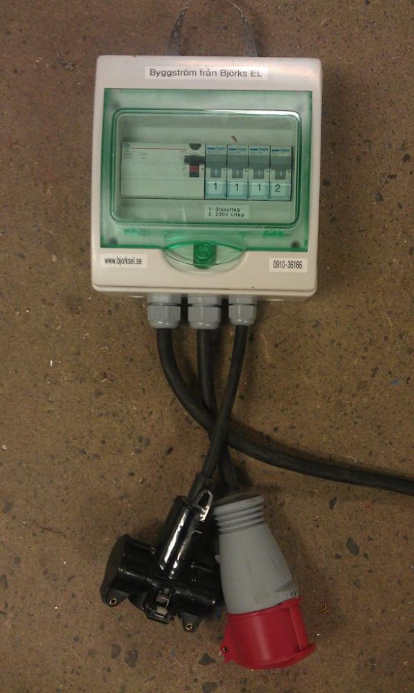

Om tex en vanlig villa ska totalrenoveras så brukar jag hänga ut en snutt gummikabel ur centralen/mätarskåpet med en 16A 3fas skarvuttag i andra änden där jag pluggar in en byggcentral.
Då har man ju säker byggström med jordfelsbrytare osv..
Men nu då jag kom till ett bygge så hade snickaren tagit bort byggcentralen och anslutit sin stora byggsåg direkt på trefasuttaget "för att den där jordfelsbrytaren löste ju ut hela tiden".
Bäst (och mest snickar-säkert) vore ju med en fast ansluten byggcentral. Finns detta?

Vet ej om det finns att köpa färdiga för fast anslutning. Men jag har byggt några små byggcentraler själv för fast anslutning som vi använder just för detta!
Tycker detta är perfekt att ha vid totalrenoveringer osv. Då kan man börja med att riva bort gamla centralen och sätta upp denna. Har även använt denna för att ta ut byggström ur mätarskåp.

Bra idé! Ska bygga ihop några sådana!
