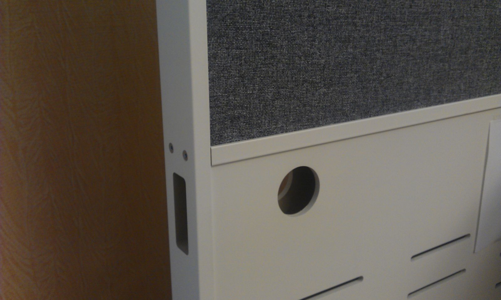

Är på ett jobb där det ska göras nytt kontorslandskap och vi ska dra el/data dit.
Det är uteslutet med vanliga "uttagsstavar/stolpar" osv.
Det blir helt tätt mellan alla skärmväggar. Skrivborden ska stå så nära väggarna som möjligt (blir max 2cm glep). Borden är alla höj- och sänkbara.
Lutar mot att vi fäller in ett 1vägs uttag för varje plats i skärmväggen. Därifrån dras sedan en vanlig förgreningsdosa som ligger i kabelhyllor under skrivbordet.
Kan man räkna detta som en fast installation? Skärmväggarna står ju löst. Fast de sitter ju fast i varandra så de blir ju ganska permanenta! Blir svårt att flytta en vägg.
Så här ser skärmväggarna ut.
Nån som har förslag på nån bra lösning?
El/datauttag finns på kabelrännor ca 3m ög

30 sep 2011 19:55 #3 av Ronnie Lidström
Skärmväggarna är fyllda med nåt ljuddämpande material. Det är en horisontell kanal just under där tyget börjar, sen kan man gå upp i hörn och "kryss" där mer än tre skärmar möts. Där kan man gå upp med en "nedförningsstav" eller "pansarrör".

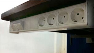

03 okt 2011 18:22 #13 av CA
Trodde inte det handlade om sådana längder. Kan hålla med om att det kanske inte känns så seriöst. Men frågan kvarstår väl, räknas väggen som fast eller inte?
Hur lång anslutningssladd man "får" ha undrar jag också... går inte sladdställ och "förlängningssladd" under samma definition? Är det inte 25m isåfall? Har dock aldrig sett ett 25m sladdställ färdigt :) Skulle nog aldrig få för mig och använda en så lång heller, såvida jag inte får order uppifrån om och göra det :)
Vet inte om jag fått en klar bild av hur dom där väggarna ser ut i sin helhet med nedföring osv. Men bäst känns nog och ha ett VU i dem som du ju är inne på. ska det sen bara vara ett hål för patchkabel för dom inte vill ha fler punkter så får det väl vara så. Att det "försämrar prestandan" gör det ju inte i praktiken, förutsatt att du inte pressar kablarna själv. Däremot kan det väl ge något sämre mätresultat i fluken. Men så mycket vet vi - säger it-killen så - så är det så.
Annars är det ju sladdställsvarianten. Men kanske sy vidare från dom mest avlägsna uttagen och sätta nya dosplåtar i anslutning till nedföringen i väggen?
Hittade förresten en bild på elit grendosan. Som en fönsterbänk, fast mindre :)

20 dec 2011 20:16 #16 av Ronnie Lidström
Vi valde en "uttagslist" från Elit som heter Pulti New Line
Den gick att välja exakt hur man ville ha den. Vi valda att bara ha 6st uttagsbrunnar (data ville kunden ha sladd direkt in i datorn) med wielandkoppling i ena kortsidan.
