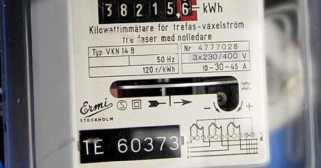

Försöker lösa en tvist mellan två kunder avseende elförbrukning.
Någon har monterat en undermätare någon gång i tiden och nu har frågor uppstått hur man ska tolka den.
Det rör sig om en gammal Ermi VKN 14. Kilowattimmätare för trefas växelström.
Det här är ju ett museiföremål men frågan är alltså är sjätte siffran tiondels kWh så mätaren visar 44144,3kWh, eller visar den 441443kWh.
Skulle naturligtvis kunna kolla själv med belastning men vill inte lägga ner en massa onödig tid på snåljåparna. Så jag hoppas det finns någon gammal räv på forumet som vet något på rak arm.
Själv misstänker jag att sista siffran är tiondelar. Det skulle nog stämma mer med förbrukningen.
Bifogar bild på eländet.

Samma mätare nyare version.
31 mar 2023 14:30 #3 av Micke
Den såg ju jätte modern ut jämfört med min:P
Har även sett en variant med en liten plåtlucka för sista siffran.
Det verkar ju troligt att det uppkommit oklarheter om vad den sista siffran indikerar, och att man sen vräkt på med rödfärg och extremt stort kommatecken för att klargöra det hela.
Men i grund och botten är det samma mätare med samma räkneverk.
