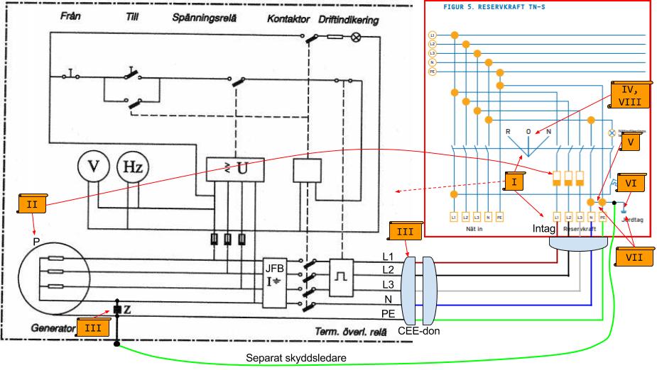

Den lösning jag pratade om är denna, som kommer från den gamla starkströmsguiden för de sista Svenska starkströmsföreskrifterna (delen till vänster. Den till höger har jag klippt in). Man ser där motståndet Z nere till vänster. Den delen av bilden är 20 år gammal. Idag är man alltså i händerna på inkompetenta tillverkare. Jag har inte sett det elverk du har i tankarna, men om det har effekten för att kunna driva ett helt hus bör det också stöda olika former av inkoppling, om det nu öht platsar bland reservkraftsaggregat. Det kanske är tänkt för en enskild kaffemaskin...

Det finns romerska siffror i bilden som pekar på olika säkerhetsegenskaper. Jag kanske borde förklara dem. Det blir lite upprepning.
I) Proceduren för driftsättning (inkoppling och start) ska vara så enkel och säker att den kan göras av en innehavare med små kunskaper. Detta är en faktor som inte får glömmas. Och här finns två fall som jag ser:
1. Jag har inget elverk!! Jag behöver ett elverk nu! Detta kräver ett intag (stickpropp) och en reservkraftsomkopplare - det ska inte kunna göras fel (med viss reservation). Det kan dock krävas lite instruktioner, till exempel för den minsta effekt som krävs på generatoraggregatet. Här finns en risk att skydden (säkringarna) i den fasta anläggningen inte skyddar.
2. Det finns ett elverk på plats som är fackmannavalt för denna anläggning. Det kan ha stickpropp eller vara fast ansluten till anläggningen. Här handlar det endast om att slå om reservkraftsomkopplaren.
Det finns inga andra alternativ än att anlita en behörig elinstallatör för fast omkoppling varje gång generatoraggregatet ska användas.
II) Dimensioneringen av generatorn ska täcka anläggningens behov och dess användning. Denna fråga är tvådelad i personsäkerhet och apparatsäkerhet. Jag menar kortslutningsström och driftström.
Jag ser inget annat än att en fackman bör välja elverk för anläggningen.
III) Generatoraggregatets jordfelsskydd ska som sagt fungera både vid drift av en fast installation och drift an enskilda förbrukare (maskiner). Man ska helt enkelt kunna skifta stickpropp i generatorn från huset till borrmaskinen med bibehållen säkerhet utan andra ingrepp.
Omvänt ska även skydden i anläggningen fungera för olika slags generatorer, eller kreativa inkopplingar av dessa. Man vill inte bli utan vare sig N eller PE. B.la därför kopplar man samma N och PE i intaget, även för TN-S-anläggningar. Det är detta som kräver en impedans i elverk med jordfelsskydd. När man pluggar in ett okänt elverk till en okänd anläggning är det bättre att jordfelsbrytaren i elverket slår ifrån än att man t.ex blir utan PE!
IV) Reservkraftssystemet får aldrig bakmata elnätet med ström i fasledarna (551.6.1). Lika lite får elnätet spänningssätta kontaktstiften i intaget.
Detta löser man med en reservkraftsomkopplare.
V) Reservkraftssystemet får aldrig strömbelasta nätets N eller PE (då nätet är TN-S) vid något normalt driftfall.
Detta löser man dels genom en fyrpolig reservkraftsomkopplare som bryter N och genom att koppla samman N och PE i intaget vid generatordrift, även när generatoraggregatet är TN-S. Detta för att eliminera alla vägar för normal belastningsström i nätet.
VI) Reservkraftssystemet får aldrig strömbelasta nätets PE eller PEN vid jordfel i den egna anläggningen.
Nätets PEN eller PE är fortfarande ansluten vid generatordrift. Vid felfall med jordslutning går det ström genom nätets PEN och ned i ett jordtag närmare nättransformatorn. Eventuellt tar strömmen vägen genom linjearbetare Karlsson på ledningen vilket inte uppskattas.
Detta löser man med ett eget jordtag. Observera att anslutningen av jordtaget ska göras mot intaget (eller annat punkt i den fasta installationen). Elverk brukar ha ett eget jordtag. Det får aldrig användas ensamt vid matning av en fast TN-C-installation.
VII) Inkopplingen får aldrig sätta den matade anläggningens PE eller dess felskydd ur funktion (551.4). Den får heller inte förutsätta en anslutning till nätets jordningssystem (551.4.3.2) utan reservkraftssystemet ska ha ett eget.
Det kan tyckas självklart, men anläggningen PE(N) måste fungera på så vis att ström i PE återmatas till generatorn så att antingen anläggningens eller generatoraggregatets skydd kan bryta matningen. Anläggningens PE får inte lämnas "i luften".
Detta löser man också genom jordtag och sammankoppling av N och PE efter intaget, det vill säga en egen PEN-punkt.
VIII) Generatoraggregatet ska enkelt kunna frånskiljas (551.2.3).
De flesta reservkraftsomkopplare har tre lägen, där ett är ett 0-läge där varken nät eller generator är inkopplad.
Det finns även en praktisk anledning till detta 0-läge i mitten, och det är att säkerställa att det ena systemet verkligen bryts innan det andra kopplas in.
När det kommer till det praktiska så kan vi vända på kraven ovan och lista hur en installation ska utföras:
- Val av generatoraggregat (II, III).
- Inkoppling enligt aktuell kombination av TN-C och TN-S (V, VII).
- Jordtag i den fasta installationen (VI, VII).
- Reservkraftsomkopplare med avsäkrat intag (I, IV, VIII).
- Anpassning av generatoraggregatets jordfelsskydd mot intaget, och mot nätets TN-system (III).
- Kontroll av fasföljd.
- Anvisningar för inkoppling (I, II, III).
