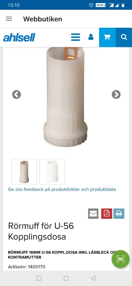

Antingen som du skriver en försäkring och lite skyddsslang/kabelskal eller om möjligt rörmuff med dragavlastning och en slang stump?

Blev en dosa och slang över kablarna, har svårt att få material som jag vill ha. Huvudbasen är sjuk, och projektledaren orkar inte ta mina beställningar... han har redan beställt fel flera gånger. Och jag har inte tid att leta upp en massa e-nr åt han .. hahahaha
