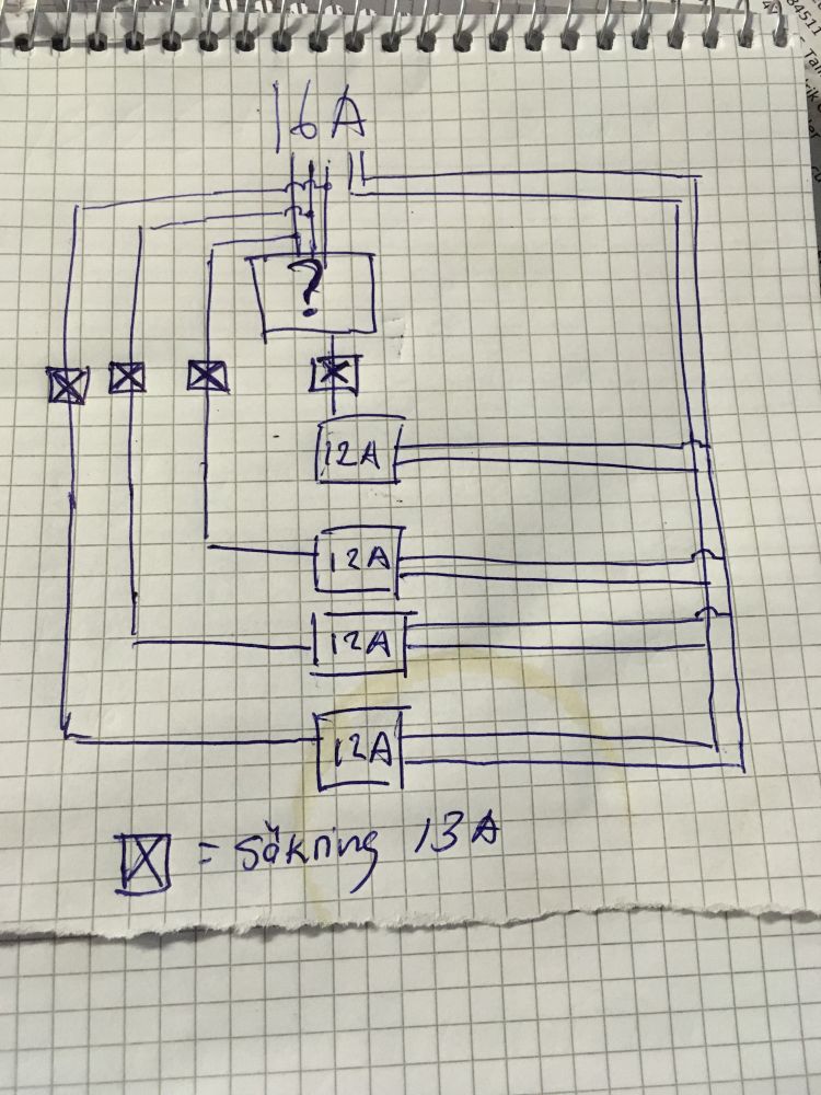

Tanken är att installera 4 st 1fas 12a motorer.
Finns det någon form av apparatur fom kan kombinera 3 faser á 16A och kan dela ut till en fas? Kan man få ihop det i en central så man enkelt kan sätta dvärgbrytare?
Saken är den att det finns bara en 16A 3fas att tillgå och vi vill få det att funka på det.
Alla funderingar och lösningar på vårat problem är välkommet.
27 aug 2018 17:12 #2 av Bo Siltberg
Svar från Bo Siltberg i ämnet Kombinera/Splitta faser
Det är en motor för mycket :( Det får inte plats 4 st som var o en drar 12 A på en trefas 16 A grupp. Känner inte till några trix här, och skulle det finnas så blir det inte billigt. Det ska möjligen vara frekvensomriktare om det finns sådana som belastar tre faser jämnt och ger enfas.
27 aug 2018 18:50 #3 av Gabriel Strömbäck
Om man tänker att man gör på detta viset, finns det någon frekvensomriktare som tar jämnt från alla faser in? :)
28 aug 2018 05:26 - 28 aug 2018 05:29 #4 av Ennihp
Svar från Ennihp i ämnet Kombinera/Splitta faser
Egentligen så har du löst problemet. Frekvensomformarna tar 3 faser in jämnt och kan ge 1-fas ut.
Om du vill ha separat start av motorerna, sätter du dit 1 frekvensomformare och kontaktor för varje motor.
28 aug 2018 10:17 #5 av elmont
Svar från elmont i ämnet Kombinera/Splitta faser
Och hur stora förluster räknar ni med i omformaren? jag tror att det blir lite för mycket gränspuck, i alla fall om motorerna ska belastas maximalt och på samma gång. Går dom på effekter under max och belastningen varierar så kan det gå.
28 aug 2018 14:11 #6 av Ronnie Lidström
Går alla motorer samtidigt, hela tiden, på max effekt?
Helt omöjligt att få fram mer än 3fas 16A?
28 aug 2018 20:09 - 28 aug 2018 20:23 #7 av Thomas
Svar från Thomas i ämnet Kombinera/Splitta faser
Svårt att räkna på om man inte har mer motor data. Men i princip kan du ju gå till DC med en 3fas likriktning och sedan till AC med 4st inverters, typ ABB multi drive fast mindre.
Att ställa upp det i termer av effekt istället för ampere skulle lättare tala om ifall du klarar dig på 16A matningen eftersom det är 1fas och 3 fas du jämför. Om man antar cos fi 0.7 så tar varje motor knappt 2kw, 8kW totalt. Du har i princip 11kW att tillgå från nätet. Om jag nu tänkt rätt ang motor effekten för 1 fas motorer.
De 1 fas omriktare jag sett har haft 1 fas in också. Men som ennihp är inne på så är det ju löst om du hittade en eller 4st omriktare som är 3 fas in och 1 fas ut.
Är det 1fas motorer på riktigt? Eller skulle det gå att koppla dem 3 fas?
29 aug 2018 09:02 #8 av Torbjörn Forsman
Enfas asynkronmotorer har ofta rätt dålig effektfaktor, så om det är sådana så kan man ofta få ner summaströmmen genom faskompensering.
Man bör inte köra sådana motorer på annan frekvens än de är avsedda för, eftersom startkondensatorn är utprovad för en viss frekvens. Ska man driva dem med frekvensomriktare borde man ha en omriktare som lämnar tvåfasspänning (alltså 90° förskjutning mellan faserna), och om det är motorer där start- och driftlindning har olika data, möjlighet att ställa in spänningen individuellt för vardera fasen. Och då klarar man sig utan startkondensator. Dock vet jag inte av att det finns någon tvåfasomriktare som färdig produkt på marknaden, även om det vore lätt att ta fram för den tillverkare som vill - det är praktiskt taget bara programvaruändringar som behövs jämfört med en omriktare som lämnar symmetrisk trefas.
Små frekvensomriktare på ca 3 kVA och nedåt är numera nästan alltid gjorda för enfas 230 V-anslutning. SEW Eurodrive gjorde små trefasmatade omriktare för länge sedan (tidigt 90-tal), men de är nog svåra att få tag på idag.
