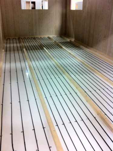

Synpunkter på denna förläggning av golvvärmekabel? Är det OK att göra så här? Det är en arbetsbod och kabeln kommer inte att spaklas eller gjutas in. Hur hade ni gjort?
Kabeln är skruvad med JR 8 mot en aluplåt som är jordad. På reglarna kommer det spånskivor och matta.

Det ligger ju jäkligt rak och snyggt!
Du som lagt det?
Det är ju fabrikantens anvisningar som gäller. Vad står det i anvisningarna?

Vad är det för kabel? Vanlig serieresistiv eller självbegränsande? Men de funkar säkert bra.. Antar att det är isolerat under plåten?
Den kommer förmodligen inte att hålla lika länge som om den vore inspacklad.
Och man får nog vara noga att täta så att det inte drar kalluft genom de där utrymmet.

Självklar ligger kabeln rakt - annars kan jag inte sova om nätterna :)
Jag får ringa och höra med leverantören, jag fick inte med varken provningsprotokoll eller lägganvisning. Jag tänkte att det är så man fäster värmekabel mot plåt (på tak och i rännor tex?)
En annan modell hade ju varit att lägga den i någon form av U-kabelskydd eller i rör, men det kändes som att detta blev enklast och viktmässigt bra. Ca 300 klammer gick det åt ;)
