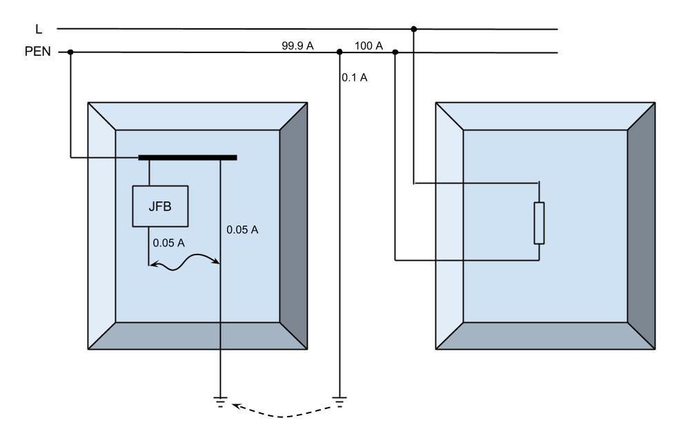

Med alla säkringar brutna så kan inte den egna centralen lösa ut JFB utan det måste vara en ström som kommer utifrån. Lådan måste ha kontakt med sann jord, och det måste flyta en ström från en annan anläggning i jorden (t.ex husets elcentral). Ett klassiskt exempel på vagabonderande ström.
Här är en tafflig bild jag ritade för länge sedan
