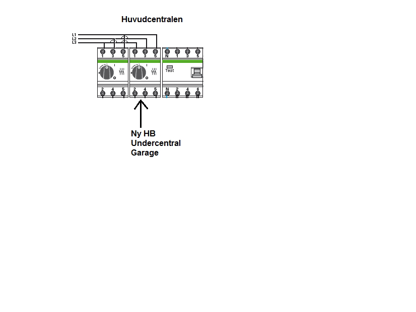

26 dec 2017 14:37 #5 av Mikael Hansson
Kan detta vara ett alternativ?
26 dec 2017 18:03 #6 av Joel
Mikael Hansson skrev: Kan detta vara ett alternativ?
Absolut att jag inte tänkte på det. Så får det bli! Tack för era svar!

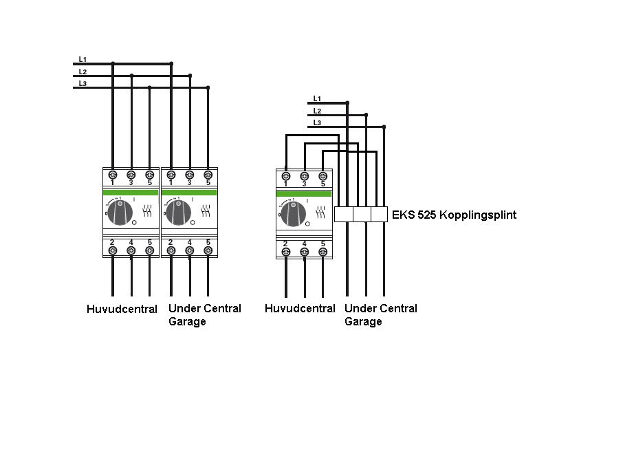

26 dec 2017 20:05 #7 av Bo Siltberg
En extra huvudbrytare som skarvplint i matande central?? Låter inte riktigt...
26 dec 2017 22:06 - 26 dec 2017 22:19 #8 av Mikael Hansson
Jag ser inga problem med att ha en brytare märkt Huvudbrytare längst upp till vänster och den andre märkt Brytare Undercentral Garage.
Viktigt med bra uppmärkning så att det är logiskt och överskådligt.
Jag själv hade satt en EKS 525 kopplingsplint.
26 dec 2017 22:45 #9 av Bo Siltberg
Men varför?? Varför inte tre radplintar istället i så fall?
27 dec 2017 08:51 #10 av Mikael Hansson
Helt klart, som jag skrev hade jag själv valt en kopplingsplint.
