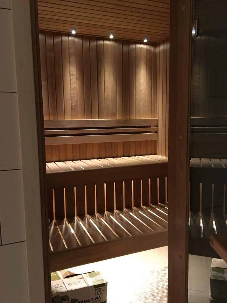

Oftast brukar vi köra med Hide-a-lites "Heatline" LED-skenor under lavarna och ibland bakom ryggstöd.
Typ så här:

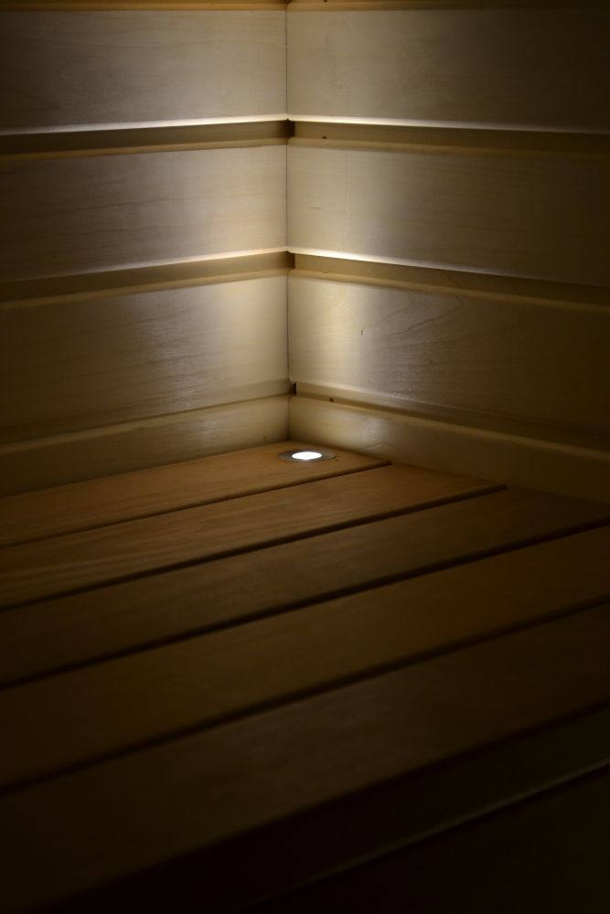

Här är en annan lite ovanligare variant:

31 okt 2017 17:40 #7 av Patrik Hedlund
Svar från Patrik Hedlund i ämnet Bastubelysning
En bastu jag gjort. Sitter även en spott över bastuaggregatet, som dock inte syns på bilden.
31 okt 2017 17:56 #8 av Mikael Hansson
Svar från Mikael Hansson i ämnet Bastubelysning
Har du något artikelnummer / tillverkare på de spotlighten?
Ser bra ut!
01 nov 2017 17:23 #9 av Patrik Hedlund
Jag använde mig av Designlights utanpåliggande bastuspottar. www.designlight.nu/sv/produkt/?pID=76
Nackdel:
Dom är utanpåliggande och därför inte lika diskreta som infällda.
Fördel:
350 mA, dimbar och går att köpa styckvis (man slipper köpa ett paket om 6 st när man bara behöver t.ex. 4 st).
