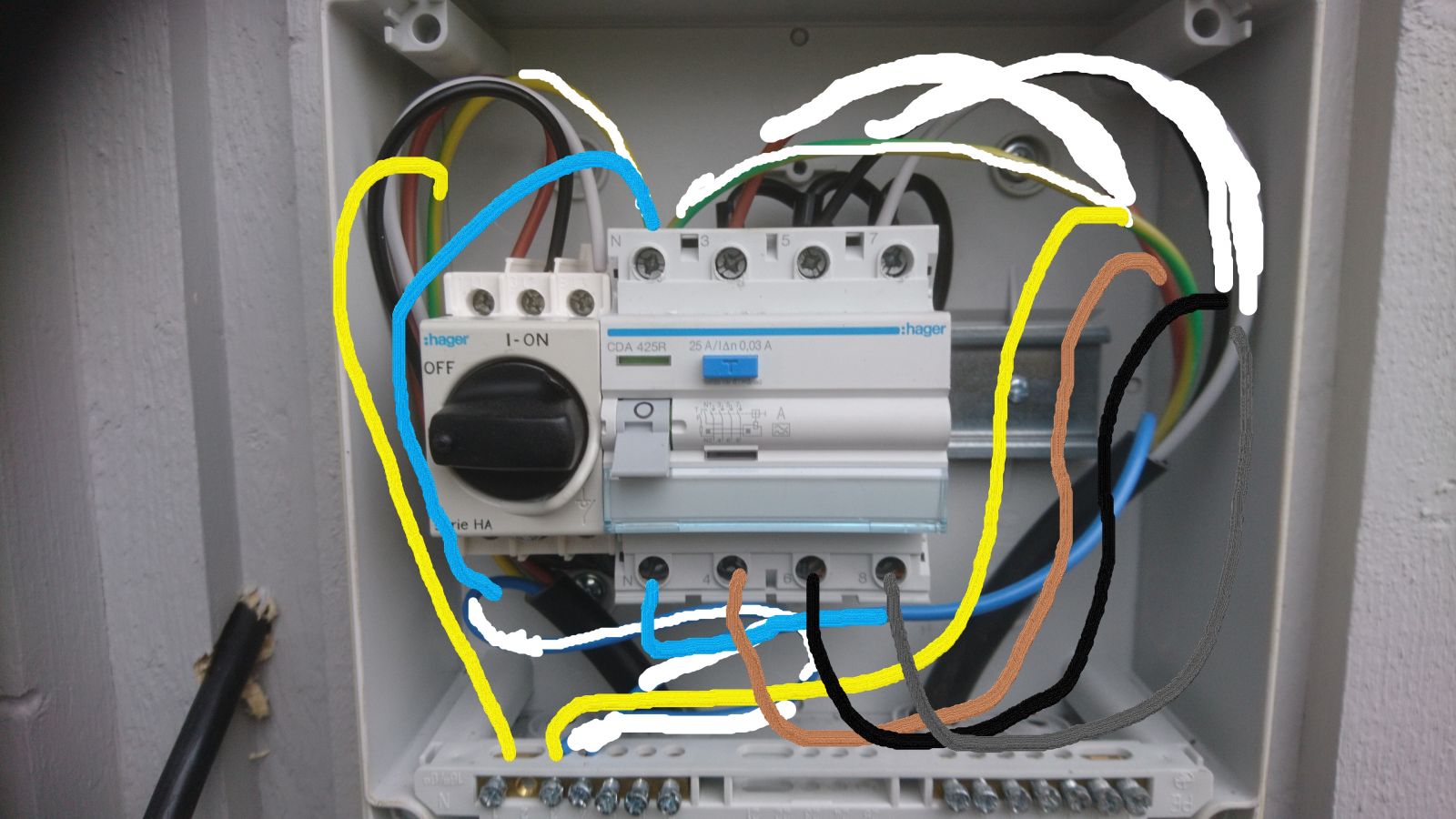

Tittade på ett spabad som en behörig elektriker har installerat.
Kopplingsboxen ligger på utsidan av huset så man lätt kommer åt den ca 10meter från spabadet.
Men jag förstår inte hur jordfelsbrytaren kan vara inkopplad.
De har ju bara använt övre delen som en kopplingsplint, eller ska det vara installerat så?
Eller har man kopplat så eftersom det finns en jordfelsbrytare i huvudcentralen?
Tycker det ser mycket konstigt ut. Borde tex inte plinten nedan användas för jordkabeln?
Som info så är inkommande el huvudkabeln till vänster och den till höger går till spabadet.
Tacksam för info.
/Marcus

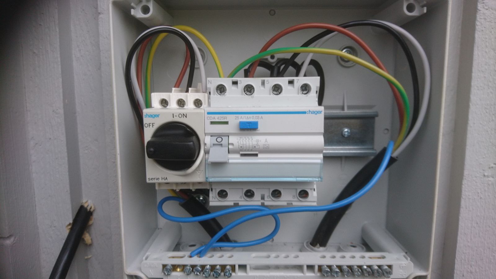

14 sep 2017 20:28 #2 av elmont
Det är så fel som det kan vara, den JFB fyller ingen funktion. Men det kan ju vara så att det sitter en JFB i spabadet.

Ska väl kopplas så här? (se min lilla kladdskiss)
Inkommande i överkant
Nolla, L1, L2, L3
Utgående i nederkant
Nolla, L1, L2, L3
Eller har jag fel?
14 sep 2017 21:19 #4 av Electrum
Det där känns som att ingen elektriker gjort. Det är totalt 110% helgalet ... :S
14 sep 2017 21:35 #5 av Robin Strandberg
Förmodligen så löste jordfelsbrytaren ut eftersom det inte fanns återledning i jorden. Dennes lösning blev då att bygla faserna istället för att ansluta nollorna rätt.... :smack: :sick:

14 sep 2017 22:25 - 14 sep 2017 22:25 #6 av MARCUS REHNSTRÖM
Nolla, L1, L2, L3
Nolla, L1, L2, L3
Jorden i plinten nedan.
Eller har jag fel?
15 sep 2017 05:52 #7 av Alexander N
Ja det är riktigt om det inte är någon mer jfb inblandad. Mycket svårt att tro att det är en "behörig elektriker" som kopplat det där om det inte finns något mer i installationen som påverkar (tex jfb i badet) men ändå en väldigt konstig koppling. Ring upp och fråga vad han gjort och be honom komma och rätta till det gratis. Är det så att du kopplat själv tycker jag du ska ta och ringa en elfirma som finns registrerad på e-tjanster.elsakerhetsverket.se/foretag/kolla-elforetaget ;)
