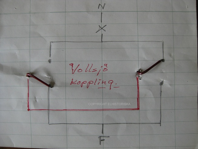

Kärt barn har tydligen många namn, när min far och hans kompis började på ASEA i Lund i början på 60-talet visade de hur de brukade trappkoppla på firman de kom ifrån (Dahlqvist El i Vollsjö). Den varianten var tydligen okänd på ASEA Lund så den kallades "Vollsjö-kopplingen" helt enkelt. Även på Elektro-Sandberg, under bygget av Helsingborgs Lasarett (tidigt 70-tal) kallades den "Vollsjö-koppling".
Det måste ju finnas ännu fler benämningar på sparkopplingen i vårt avlånga land?
Har faktiskt kvar en skiss som farsan gjorde på 70-talet för att visa kopplingen, brytarna går att växla...
28 aug 2011 13:10 #4 av Bo Siltberg
Svar från Bo Siltberg i ämnet Hälsingborgskoppling
Det var en synnerligen instruktiv skiss :tummeupp:
Om bläcket är ledande kanske det t.o.m går att demonstrera ;)

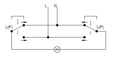

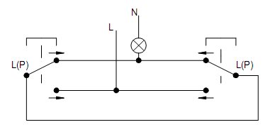

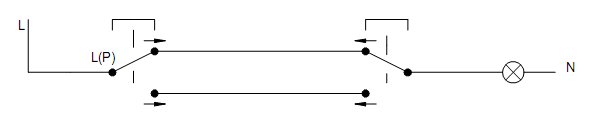

28 aug 2011 16:39 #7 av Ronnie Lidström
Trappkoppling: Standard
Trappkoppling: Sparkoppling (AKA: Norsk Sparkoppling, Vollsjökoppling, mer?)
Trappkoppling: Fulkoppling (AKA: Uppsalakoppling, Hälsingborgskoppling ?)

28 aug 2011 18:30 - 28 aug 2011 18:32 #9 av Ronnie Lidström
Tja.. Man får två ledare till lampan som båda kan vara antingen fas eller nolla. Eller båda fas, eller båda nolla.
Känns inte så seriöst. Har också läst någonstans att förbudet att bryta nollan (istället för fasen) till en lampa är borttaget i och med den nya elinstallationsreglerna (om man har jfb). Men denna koppling är ju rätt otydlig..
