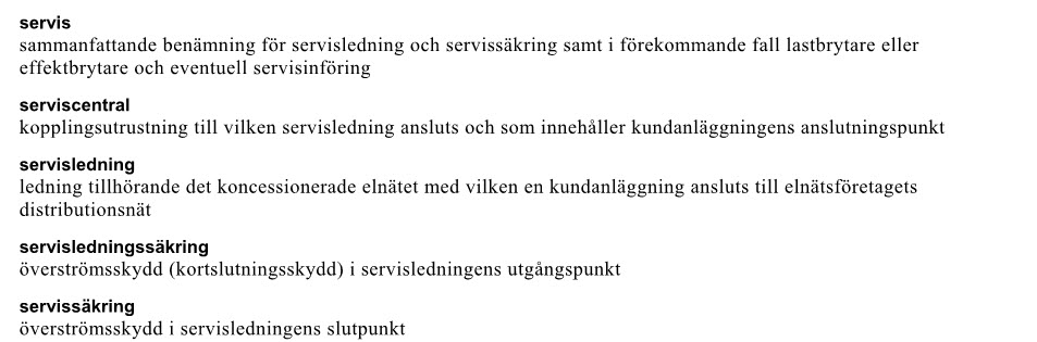

Om man har en central som matas omätt från fastighetens serviscentral, vad kallar man denna? Kan man säga att det också är en serviscentral?
20 jun 2016 17:25 #2 av Olle Andersson
Svar från Olle Andersson i ämnet Serviscentral(er?)
Spontant skulle jag säga nej... Jag skulle nog säga att det är en omätt fördelningcentral...
20 jun 2016 18:47 - 20 jun 2016 18:48 #3 av Rikard Ågren
Svar från Rikard Ågren i ämnet Serviscentral(er?)
Så man resonerar alltså inte så att man så att säga "förlänger" servisen.
Men omätt fördelningscentral låter ju bra.
Och det finns alltså bara EN serviscentral per anläggning.
20 jun 2016 20:02 - 20 jun 2016 20:10 #4 av Olle Andersson
Eftersom en serviscentral är en central till vilken en servisledning ansluts och övergår till att bli kundanläggning, och en servisledning är en ledning tillhörande det koncessionerade elnätet, så kan inte en ledning inuti en kundanläggning vara en servisledning och därför kan heller inte en fördelning efter serviscentral vara en serviscentral...
Edit: Det är klart att det i teorin kan finnas två serviscentraler i en anläggning, men det kräver att det i samma anläggning finns minst två ledningar som tillhör elnätet... Men jag ser inte framför mig hur detta skulle se ut, hur jag än vrider och vänder på det skulle det nog vara en fastighet med två anläggningar i min värld
