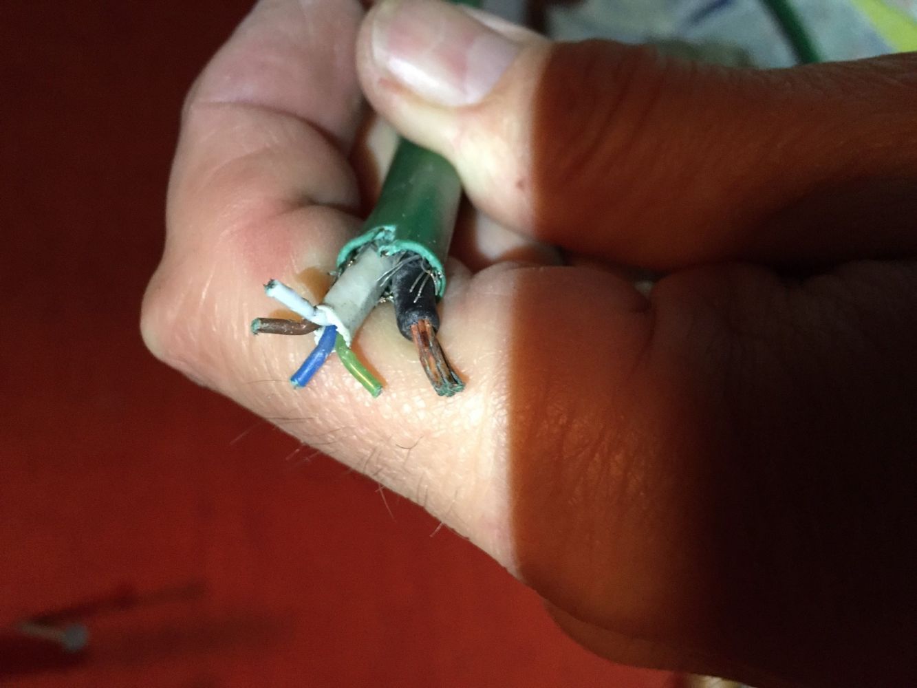

Har nu tagit över sommarstugan som min far byggde under 60-talet. I början av 80-talet gjordes drogs det in VA och eftersom min far var elektriker så passade han på att även lägga ner en värmekabel i skyddsröret tillsammans med vattenledningen. Det blev dock aldrig installerat.... Nu har vi renoverat stugan igen vilket ger möjlighet att vistas där även vintertid varför det hade känts bra att koppla in värmekabeln. Han är pensionerad idag och minns inte vilken typ av kabel han valde.... var därför ute idag och kollade om det fanns någon märkning etc. - men tyvärr inget av värde.
Kom på att detta fantastiska forum fanns :) och tänkte att jag kan ju alltid slänga ut en fråga här och se om man får napp. Tog därför ett foto av anslutningsändan (antar att den är "avslutad" i andra ändan så som sig bör) men kan av detta själv inte utröna vad det kan vara för kabeltyp och hur den i så fall skall kopplas in....
Kabellängden tror han är ca 25 m och som det syns på bilden så är det 5-ledare att ansluta, 1st 1,5mm2 och 4st klenare på ca 0,2 mm2.
[attachment:1]C:\fakepath\Värmekabel - Typ.jpg[/attachment]
Är det något som skulle kunna bistå?
/T

Misstänker det är uppdelad serieresistiv med gemensam återledare och kanske 48VAC...??

Den modellen känner jag inte igen. :huh:
Ser nästan ut som att det är en kombination av 4 vanliga ledare och en värmekabel ...

Man kanske kan ohmmäta mellan ledarna i olika kombinationer och dra några slutsatser av det?
Det verkar onekligen som om den grova svarta ledaren tillsammans med skärmen skulle vara en serieresistiv värmekabel, men frågan är vad de tunna ledarna är. Förberett för anslutning av en tempgivare någonstans längs kabeln?

Jag hade inte heller sett den där typen av värmekabel men har forskat lite nu och hittat att det kanske kan vara en kabel från ISOTERM (tror de hette Elvestad förut) och har någon typ av vattenledning kombinerad med värmekabel som verkar ha börjat används från slutet av 60 talet.
Men vad jag kan läsa mig till på deras värmekabel så verkar den kunna köra olika drifter. Man ändrar drift läge via en omkopplare som man ändrar från drift - upptining - av. Man har 5 st motståndstrådar för olika effekt lägen. Dock stämmer inte alla färger men misstänker att man kanske har uppdaterat kabeln genom åren :)
Om du kollar på sida 9 i denna installationsanvisning så visar man färgerna och hur den ska kopplas.
www.isoterm.se/dokument/193/3%20-%20Mont...0-600_2013-09-27.pdf

Var nere i stugan och passade på att mäta upp kabeln (med ett Fluke universal-instrument), men fick lite knepiga (=höga!) värden, som ändå var ganska stabila...
Svart-Grön: 4 Mohm
Svart- Blå: 4 Mohm
Svart-Vit: 5 Mohm
Svart-Brun: 13,5 Mohm (var INTE stabilt och kan vara en icke ändavslutad ledare)
Men när jag läste om Isotermkabeln var det nästan så jag t o m kände igen det själv, den som benämns "T300 ohmsk grön" så såg jag att kabelfärgerna stämmer exakt:) med den kabel som är installerad, men att Ohm-värdena var helt annorlunda....
Enligt de installationsanvisningar som du Markus hade bifogat i länken anger att kabeln skall anslutas till 220VAC, vilket jag känner viss tveksamhet till med hänsyn till den relativt sett klena kabelarean på 4-ledaren och därmed tunna kabelisoleringen.... Kan det vara så att det trots allt är t.ex. 48VDC som skall användas, men med samma kopplingssätt?
Farsan minns som sagt inte några detaljer kring just denna kabel, men i badrummet installerade han ett värmegolv som är anslutet till just 48VAC (har dock inte öppnat upp och tittat närmare på denna installation, men såg att värmekabeln har en såväl utgående som inkommande ledare) som fortfarande är i funktion, men kabeln är av en annan typ.
Får nu forska vidare gällande "Isoterm ohmsk grön" - men är det någon mer som har idéer eller känner igen kabeln så är alla råd och tips välkomna!

Men mätte du bara mot svart?
Inte t.ex. mellan blå - vit, brun - blå, grön - vit osv.
Med så hög resistans blir det nämligen inte mätbar ström eller värme i kabeln.

Mät också resistans mellan den grova svarta och skärm. Jag skulle tro att det är skärmen som utgör motståndstråd i den där värmekabeln. Om så är fallet, så tänk på att det kan vara svårt att få bra kontakt med testpinnarna. Skala en bit, tvinna ihop alla kardeler i skärmen och pressa en ändhylsa på dem innan mätning så är du säker på att slippa problem med övergångsmotstånd.
Beträffande de kombinationer där du får resistanser på några Mohm, så skulle man kunna misstänka att det sitter halvledarkomponenter inkopplade i andra änden - t ex en kiseldiod som används som tempgivare (framspänningsfallet ändras ju med temperaturen). Prova att mäta alla kombinationer med båda polariteter på multimetern, och om den har ett diodprovläge så mät också med det.
