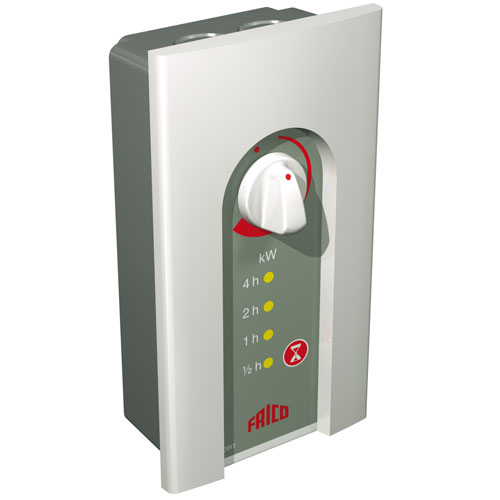

15 sep 2011 19:24 - 15 sep 2011 19:35 #4 av Patrik Hedlund
Det blev tre stycken halogeninfra som ska värma en yta på drygt 6 kvm.
Satte två stycken på varsin träpelare och en i taket. Installerade en effektregulator med timer som i sin tur fick styra en kontaktor som jag satte i en kapsling under altanen. Då går det att reglera vilken effekt man vill ha med att enkelt vrida på ett vred.
