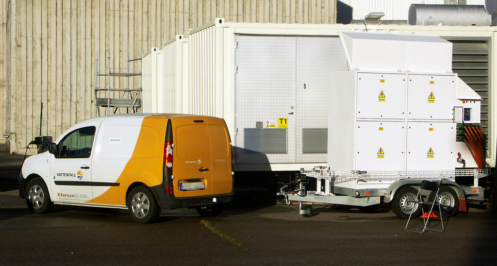

som 1:e förare av en tjänstebil med ren eldrift (en 2012 Renault Kangoo ZE kortchassi skåp) så måste jag säga att den är näst intill oslagbar som servicebil inom, säg ett par kvadratmil... Den laddas av en 16A enfas-matning via sitt laddboxuttag, eller via ett vanligt Schuco-jack på vilken vägg/stolpe som helst... Påstådd räckvidd är sådär 100km och jag har aldrig kört tomt i tanken under en arbetsdag, aldrig någonsin.
Och!
Den är tyst, den toppar 130+, den accelererar som vilka andra normala bilar som helst, den 'tankas' medan jag sover, den har dragkrok, (den kan ha fast takräcke/takbox - saknas på min), den lastar allt vad en servicetekniker behöver i skåpsinredningen etc etc. Drömbil för närservice! Jag rekommenderar den starkt - till den sorts lokala transporter som den är byggd för! Att göra samma sak över halva Mälardalen är den inte lämplig till. Och laddningsström finns det gott om, så länge miljömupparna inte stänger/skattar ihjäl våra baskraftverk, för på natten är det normalt en form av elöverskott när vi inte vill korttidsreglera med kärnkraftverken. Det mår dom inget bra av att tvingas till... Så jag tycker inte ni ska avskriva eldrift för caretor som bara snurrar i närområdet!

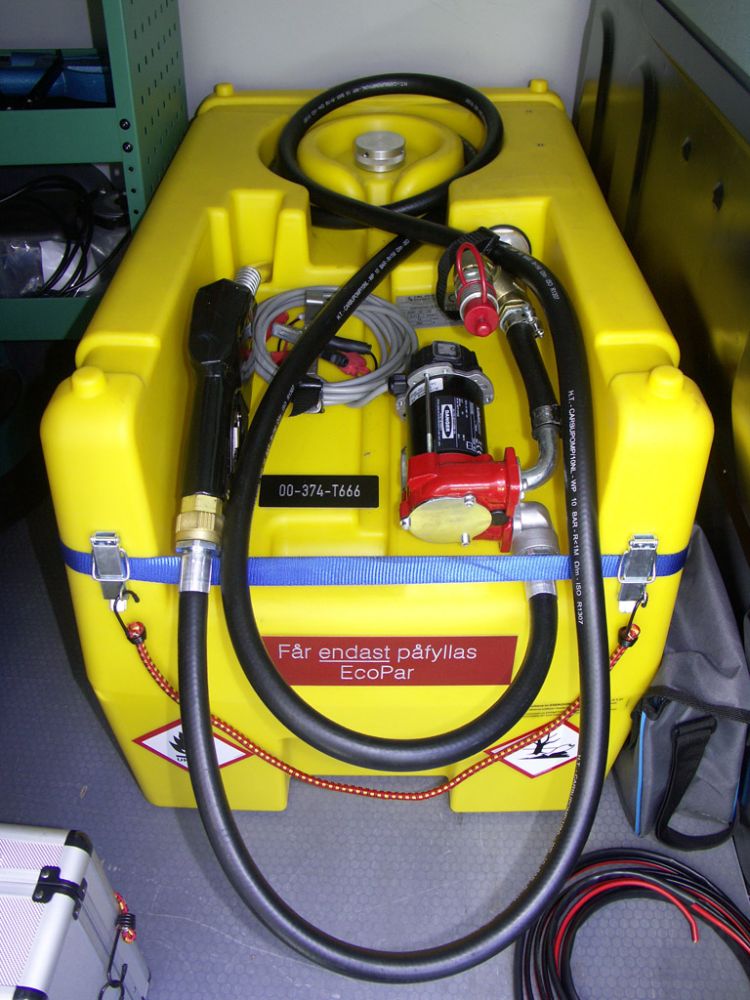

Just 'min' bil har också fått en 'lagom' dieseltank inmonterad (~220 liter) förutom den lilla ordinarie 12L-tanken till coupévärmaren. Och den dieseltanken har en eldriven tankningsutrustning som gör att jag både kan tanka från tanken till div. reservelverk och sånt som vi har - och jag kan suga in diesel i tanken [utan yttre kraft/hjälp] från såväl fat som cisterner. :klapp: Alltihop en del i efterdyningarna av stresstesterna efter Fukushima. I ett nätlöst scenario så finns det ju ingen ström till bränslestationernas pumpar - vilket min lilla söta "El-Monstret" alltså löser/kringgår... :tummeupp: Så den är sannolikt Sveriges minsta och avgasfriaste tankbil - och med den ev. planerade släpvagnen med ytterligare en tank, så blir den ännu mer lik en riktig 'vuxen' tankbil... :woohoo:
