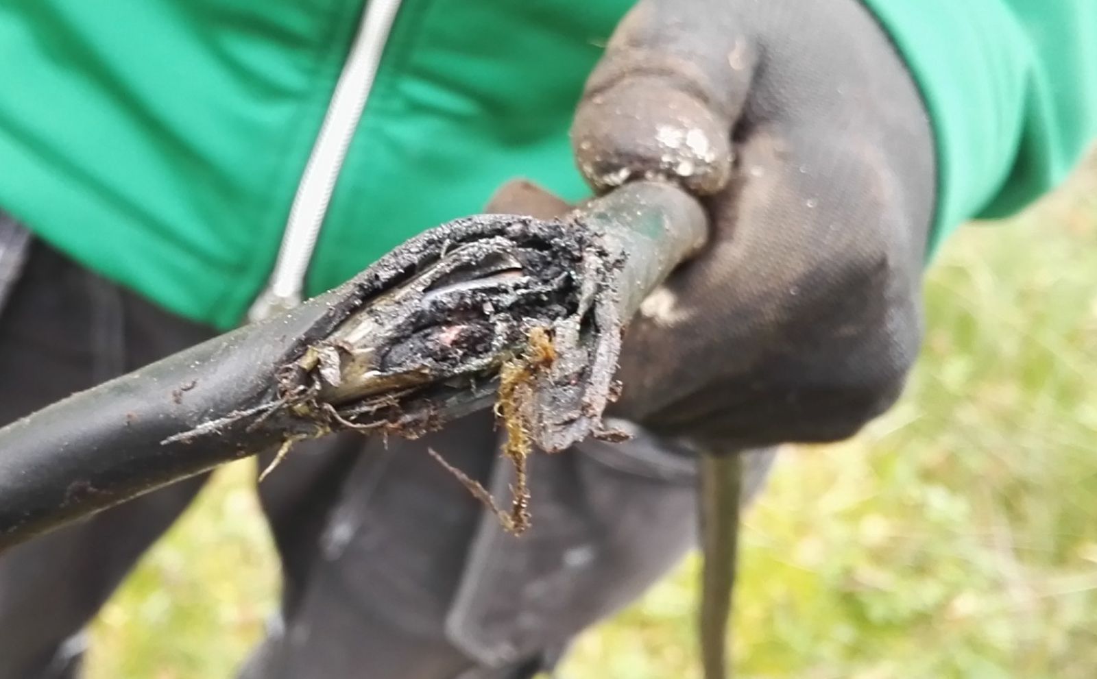

09 okt 2015 17:12 - 09 okt 2015 17:13 #15 av Martin Andersson
Det var en skada på kabeln i marken som orsakade överslaget till jord. Såg det direkt på multimetern, behövde inte megga.
Så jag bytte kabeln och fixade skarven med en riktig gelskarv-dosa, plockade även bort stickproppslösningen och satte en dosa och brytare.

Åh shit.
Vad hade du för motstånd till jord?
Borde legat på runt 15 ohm eller något sådant, så säkringen löste inom några sekunder.

09 okt 2015 19:34 #19 av Torbjörn Forsman
Felställen är ofta inte riktigt rent ohmska motstånd, utan de kan vara betydligt högohmigare när man ohmmäter med en multimeter än vid driftspänning. I ett sånt här fall är det väl troligt att "isolationen" i felstället var en blandning av delvis förkolnad plast och kopparoxider, som fungerade som ett halvdant spänningsberoende motstånd (varistor).
