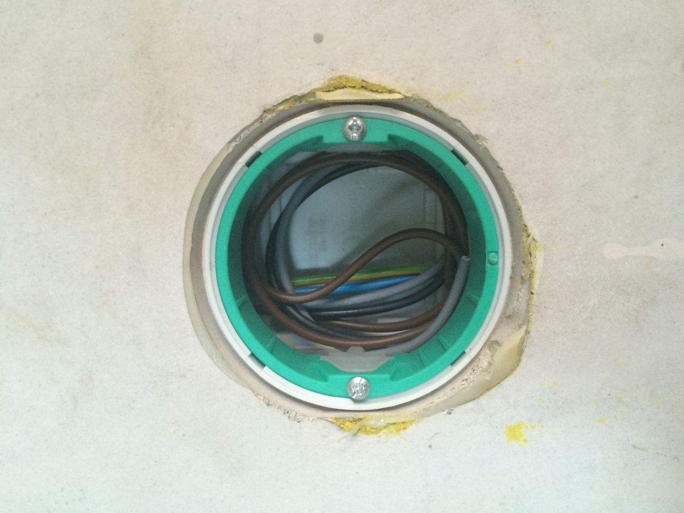

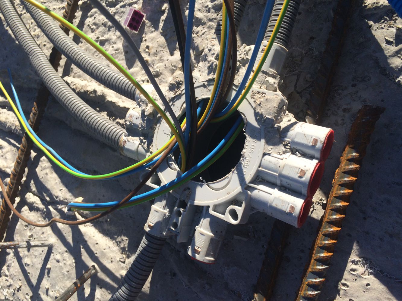

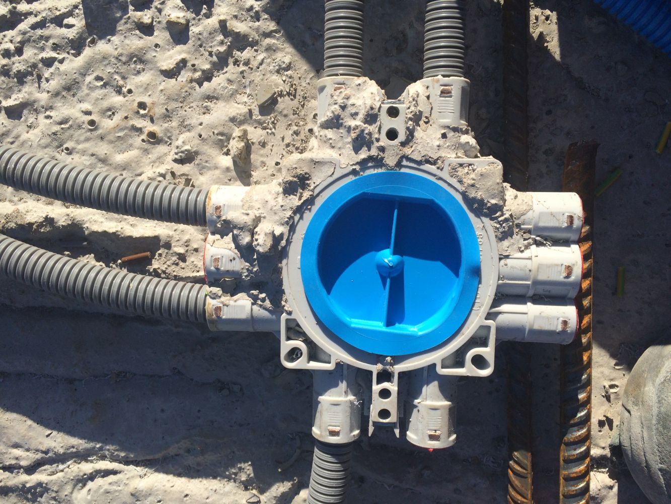

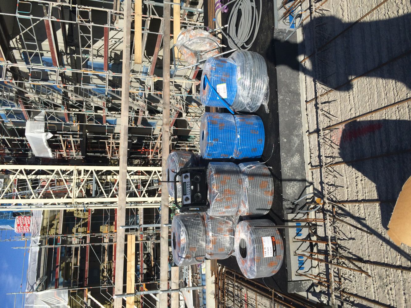

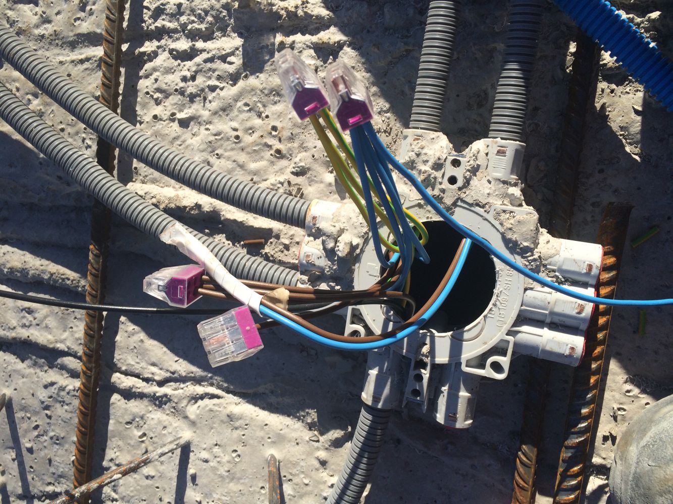

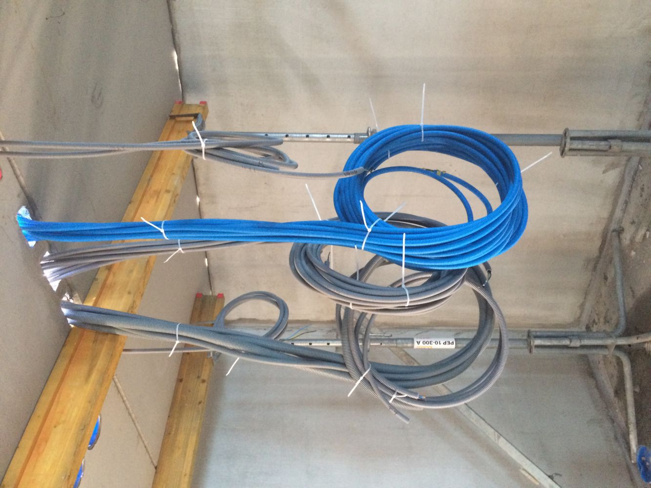

I tråden "Vad har ni gjort idag?" snackades det en del om att lägga valv och jag tänkte att en egen tråd kunde passa? Kan ju vara ett bra sätt att utbyta erfarenheter. Kanske går att bryta ut de inläggen och klistra in här istället?
Här kommer i alla fall några bilder från mitt jobb.
Slangar dragna.
Kopplat och klart. De tejpade trådarna är till eventuell handdukstork. Om kunden gör det valet är det bara att koppla in, om inte drar vi ur två och lämnar en dragtråd.
Locket på. Som jag nämnt tidigare borrar vi ett hål och använder vi putslock från ABB-dosor.
Förberett för komplettering. Detta gör vi direkt efter läggning innan vi kopplar.

Lite material. Vi kör så mycket fördraget vi kan. Till vissa saker måste vi använda tomslang, t.ex. fiber och stigare som är 5G10.

Blir det inte jobbigare att koppla ovanifrån (stå på knä)?

Visst, knäna och ryggen tar ju lite mer stryk, men jag personligen tycker det känns bättre än att nacken och axlarna tar stryk som när man kopplar nerifrån. Pest eller kolera :).
Fördelarna är också att man får bättre överblick, att man snabbt kan se om någon slang saknas till exempel, och att man slipper krångla sig mellan stämp och annan bråte. Det går rätt snabbt att springa mellan dosorna/lägenheterna uppe på valvet istället.
Sen är det ju som så mycket annat, en vanesak och vad man föredrar...

jag fick använde schinders (Stavning) takdosor men öppningsbart lock. Skitbra om man bortser från att lockets snäppen är väldigt klena. Fick borra dit löss mellan stutsarna för att vara helt säker på att de satt kvar vid gjutning.
Fördelen med dessa är att alla stutsar är 16 och 20. bara bara lägger 16 slangen 2cm längre in i dosan. Nackdelen är även att dessa blir ganska höga så att få en i hand och dra ut en dragfjäder är nästan omöjligt. Dock väldigt bra med utrymme.
Vi kopplade alla våra 2200? dosor från ovansidan och det var skönt. Även när de regnade så var man relativ torr. Vi hade fyllt upp en racco låda med alla wago klämmor som senare bytes ut till hellerman då de är så mycket lättare att få in fk´n i.
Slang körde vi först pipelift. Nackdelen är att slangen är svårklippt och blir segare än sega kolor. riktigt hat. fk´´n i slangen gled nästan för lätt så att man ha skalat slangen lite och vikit till den för att sen klippa 30cm lägre bort är ett måste om man inte vill hämta fk´n i lägenheten under sedan. Jag tycker att deras avrullare är de bästa! tar sig förbi på valvet och man kan dra rakt från sidan och vindan rullar av kabeln. Nackdelen är att man måste göa av med hela rullen om man vill använda själva hållaren till en annan slang.
Sen bytte vi till PM flex. bra slang som inte strular och blir seg när man ska klippa av den. vi använder sekatör när vi klipper slangarna med kabel i.

Sen är det bara att gå ner och ringla upp alla rör man har släppt ner för att de inte ska vara i vägen vid stämp demmontering och när inneväggarna börjar komma på plats.
