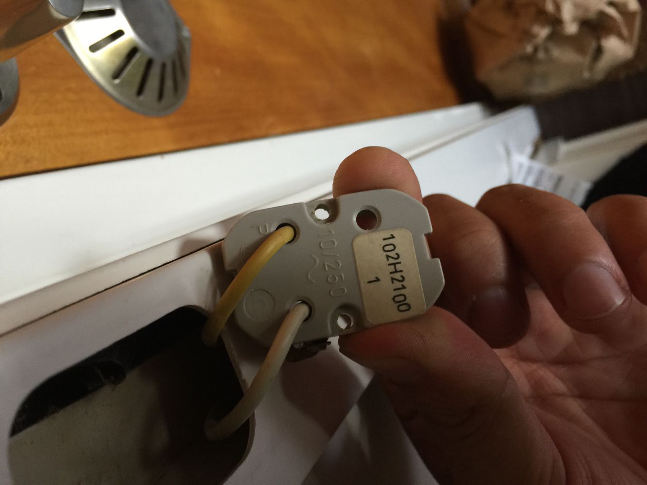

Hej.
Jag försöker byta en strömbrytare här hemma och har gjort det många gånger förut men just den här brytare har sladdar bakom sig som jag har inte sett förut.. Antar att de är gamla så jag har ingen aning om vilken som är fas och vilken som är nollan.
Uppskattar verkligen om jag får ett hjälpande svar.
Det är två sladdar, en vit och en gul. Det är enpol brytare.
Första två bilder som jag bifogar är den gamla strömbrytaren.. Sista bilden är som jag vill byta till.
Tacksam för svar

Du lär inte ha någon nolla på den brytaren. Fas och tändtråd.

Vid den gula tråden så står det ett P, om den gamla brytaren är rätt kopplad, så ska den in på L på den nya. Den andra tråden ska in på pilen med en etta. Skulle man förväxla dessa två, så blir funktionen exakt densamma. Men slå på strömmen och ta en spänningsprovare och mät från gul tråd till chassit på centralen eller liknande, har du 230v där så är den gula fas.
