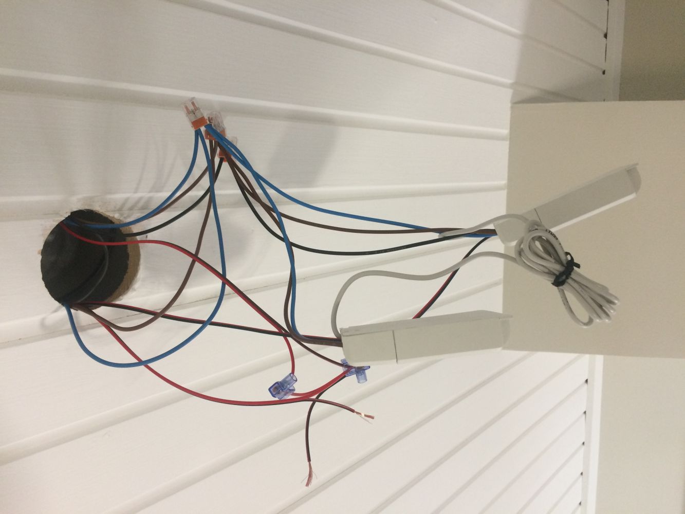

Var på ett jobb som en kollega till mig gjort.
Tyckte att belysning installationen såg så bra ut, vad tycker ni? Hur gör ni när man byter från halogenspottar till led? Han skyller på att det inte går att göra på ett annat sett och jag kan inte komma på nåt förutom att han skulle kanske haft lösa utp doser?
10 apr 2015 11:54 #2 av Johan
Gör likadant, convertern får bara ligga uppe på taket.
10 apr 2015 16:13 #3 av Bo Siltberg
Vad finns i det där hålet? En dosa, eller ett undertak i brännbart material?
Frågan är om man får mula in enkelisolerade ledare hur som helst i byggnadens hålrum. Det saknas givetvis detaljregler kring detta annat än kravet i 515.1 på bakstycke på elcentraler som är monterade mot brännbar vägg, men där handlar det om skydd mot brand. Kan byggnadsdelar anses uppfylla kraven på kapsling enligt 412.2.2, tror inte det...
Till sist kan man då undra om det verkligen finns skäl att tumma på reglerna bara för att det inte går att hitta en annan lösning, och då menar man en rimlig lösning antar jag. Det kanske är så att folk helt enkelt får inse att det kostar en del att installera moderna apparater i ett gammalt hus.

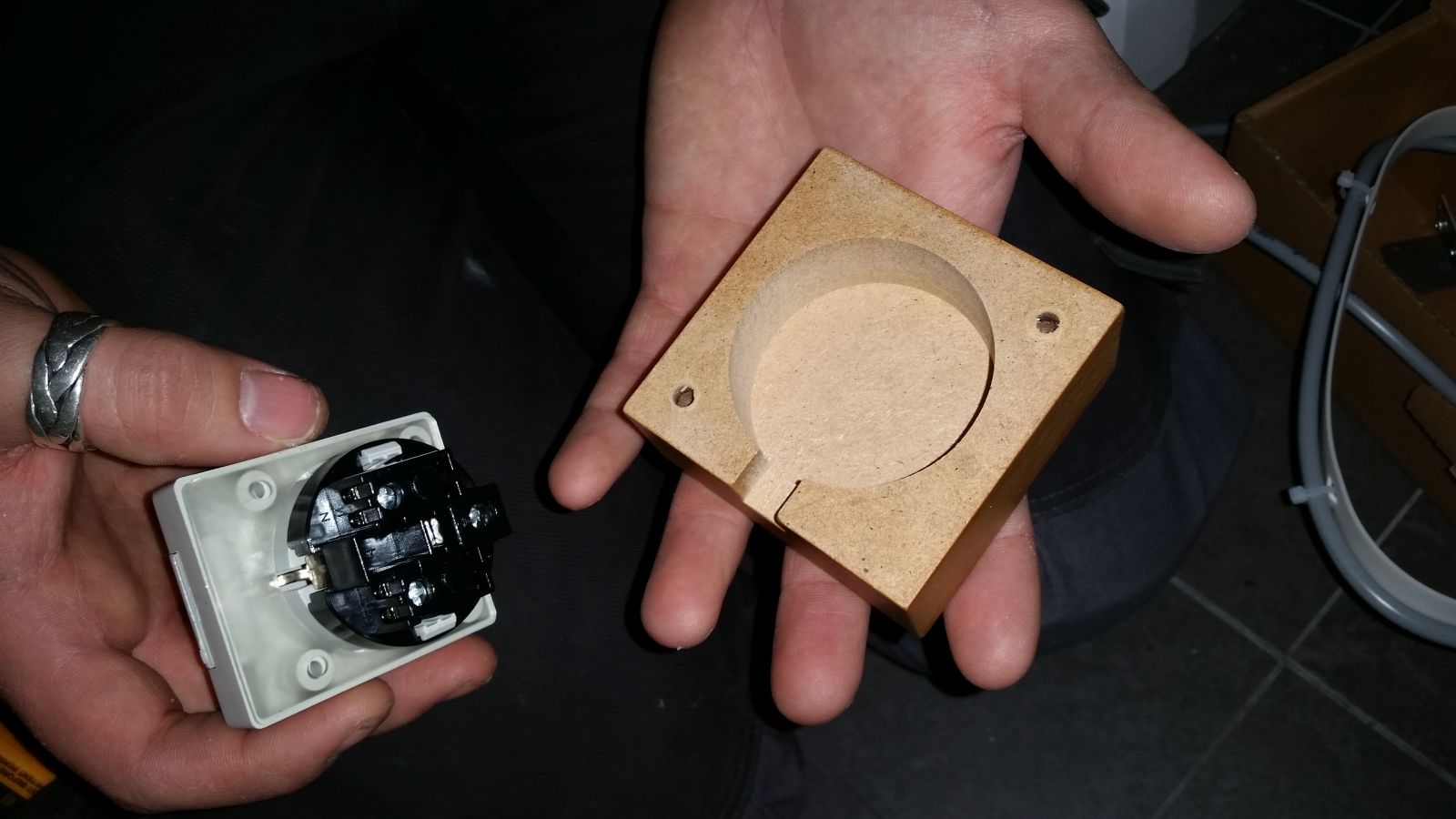

Ingen spott men angående det Bo skrev.
Hur kan vissa tillverkare få godkänt med egna kapslingar i MDF mm?
Samma som att fräsa ur i träväggen och montera ett infällt uttag.

Största problemet jag ser med den installationen är enkelisolerad 230V ihop med RKUB.
Om det nu är helt öppet ovan tak tycker jag det känns mycket bättre att använda sig av vanlig lampsladd, även om den ej får installeras fast egentligen. Detta har jag gjort på några ställen.
Vet inte om det finns någon mjuk dubbelisolerad kabel som är godkänd för fast installation?
Sen kan man fråga sig vad fast installation är. Led-donen är i min mening fast anslutna men ej fast installerade då de bara ligger uppslänga ovan tak.

PLS fram på primärsidan, dragavlastat. Borde inte vara några trubbel?

Lars Blomkvist skrev: Hur kan vissa tillverkare få godkänt med egna kapslingar i MDF mm?
Skillnaden ligger väl i att när MDFen ingår som en del av en artikel så är hela enheten CE-märkt och konstruerad enligt tillämpliga direktiv, förordningar och standarder. När du tar en annan artikel och fräser ett hål i en vägg av MDF för att montera ett vägguttag så saknas allt det där.

Rikard Ågren skrev: PLS fram på primärsidan, dragavlastat. Borde inte vara några trubbel?
PLS?
11 apr 2015 08:14 #9 av Rikard Ågren
Dubbelisolerad 2x1,5
11 apr 2015 10:22 #10 av Electrum
Ja sedär. Då lärde jag mig en ny kabel.
Tror jag ska försöka få prova den nästa gång det kan vara aktuellt.
sv.teccon.no/product-class/pls-90%C2%BA
11 apr 2015 11:06 #11 av Alexander N
Ska man till en Jolly behövs dock 3x1,5.
Jag gör som på bilden ibland, håller med om att det inte är snyggaste/bästa lösningen men ser inget problem med det om det sitter en burk ovan så det inte ligger löst i takrumet.
11 apr 2015 21:39 #12 av Lars Blomkvist
Ja, fattar självklart att dom har fått detta godkänt för att få sälja. Menar mer att dom flesta installatörer skulle nog reagera på om någon fräst ut ett hål och satt ett uttag på exakt samma sätt. Säkerhetsmässigt är det ju ingen skillnad om man gör likadant?
11 apr 2015 23:53 #13 av Ivar Ryding
Tippar på att det finns MDF med flamskyddsmedel i, kan det vara skillnaden?
12 apr 2015 07:56 #14 av Bo Siltberg
Hur tjock behöver en MDF-skiva vara för att uppfylla kraven på isolation?
Vi har dessutom inget svar ännu på vad som finns i det där hållet på bild, lättantändligt sågspån?
