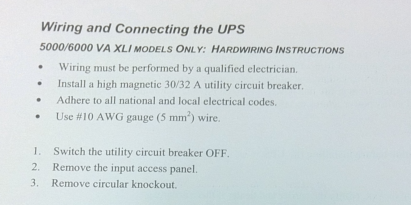

Ska installera en enfas UPS som enligt databladet tar ca 30A. Installationsanvisning är självklart bara på engelska, men i denna framgår att UPSen ska föregås av en "High-magnetic circuit breaker". Min fråga: vad är detta för säkring? En vanlig dvärg/automat heter ju på engelska Miniature circuit breaker, så detta måste vara något annat, men vad? Har googlat lite och kommit fram till att det är skillnad på de två iallafall
Kan det vara en sån här industridvärg med högre brytförmåga som avses?
ecatalogue.schneider-electric.se/Product...id=26100&navoption=2
Eller är det en effektbrytare den vill ha? Där står iaf något om magnetisk utlösning
www.hager.se/elcentraler-normsystem/effe...rytare-x160/5473.htm

Missade visst ett ord, High magnetic utility circuit breaker står det

05 jul 2011 07:32 #5 av Rikard Ågren
Svar från Rikard Ågren i ämnet Säkring till UPS
Nu fick jag med bilden.
Får kanske bli ett samtal till säljaren. Men jag gissar att han inte har så stor koll
Ang hög startström så står det inget alls i handlingarna om detta.

Efter att ha Googlat fram en annan engelsk installationsanvisning för samma UPS så har jag fått fram att det ska vara en "Allen-Bradley Catalog Number 1489-A2C300", alltså en vanlig dvärg med D karakteristik.
Så det får bli en helt vanlig 32A dvärg med D-kar.
