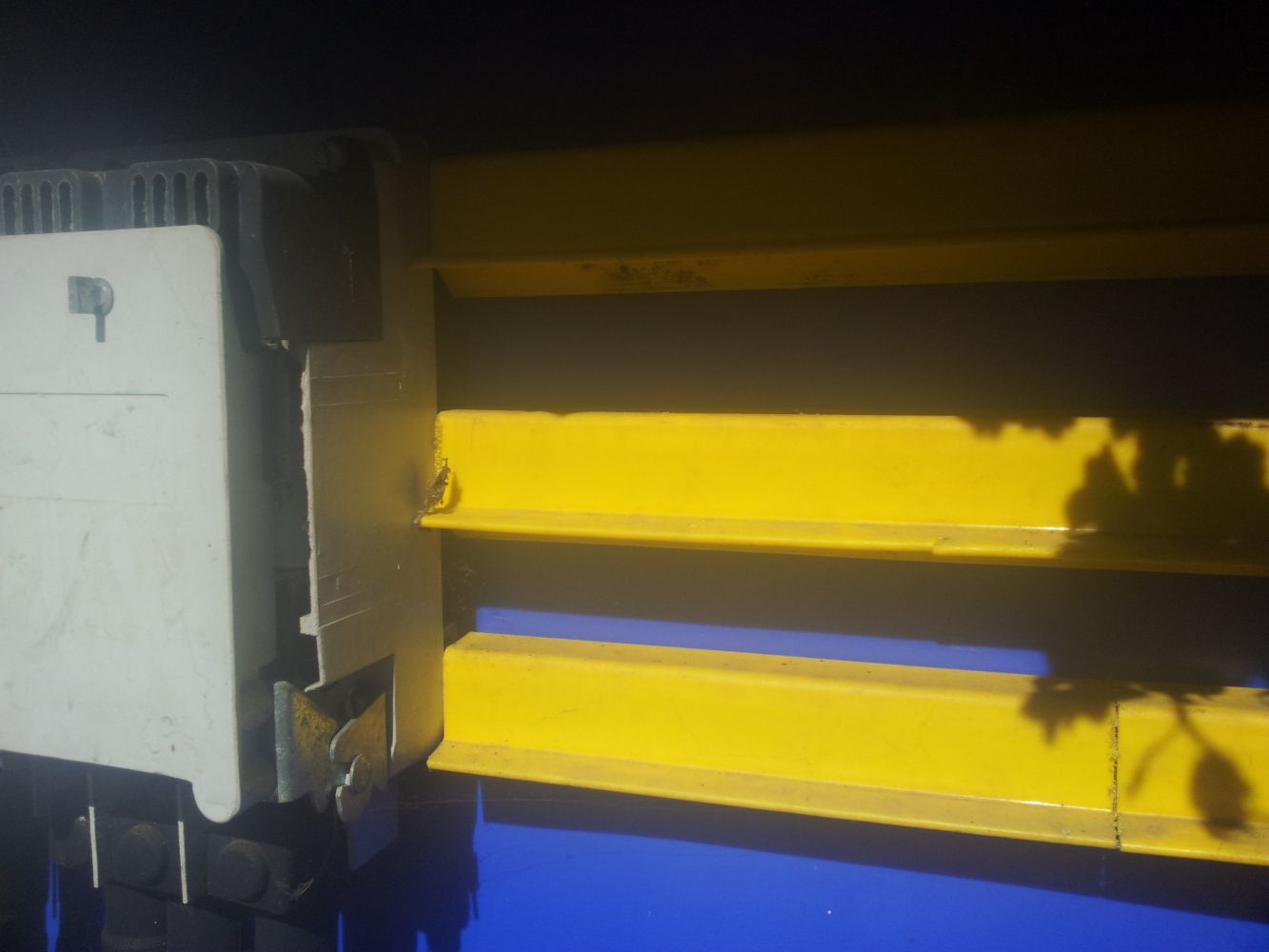

Såhär ser det ut i nuvarande skåp
Det saknas Skydd över skruvanslutningar. (går ej att komplettera)
Det saknas skydd framför knivsäkringar (går att komplettera) (tveksamt att det går att komplettera över kabelanslutningen och knivanslutningarna)
Stora delar av skenorna är fullt beröringsbara med en knytnäve eller större.
Kan man hitta några stöd för att skåpet ska byggas om med ny insats eller sättas dit ett nytt med tanke på den förhöjda säkerheten både för allmänheten men inte minst för elektrikern som kan arbeta säkrare i ett skåp med spänning och då Arbete nära spänning istället för med.
