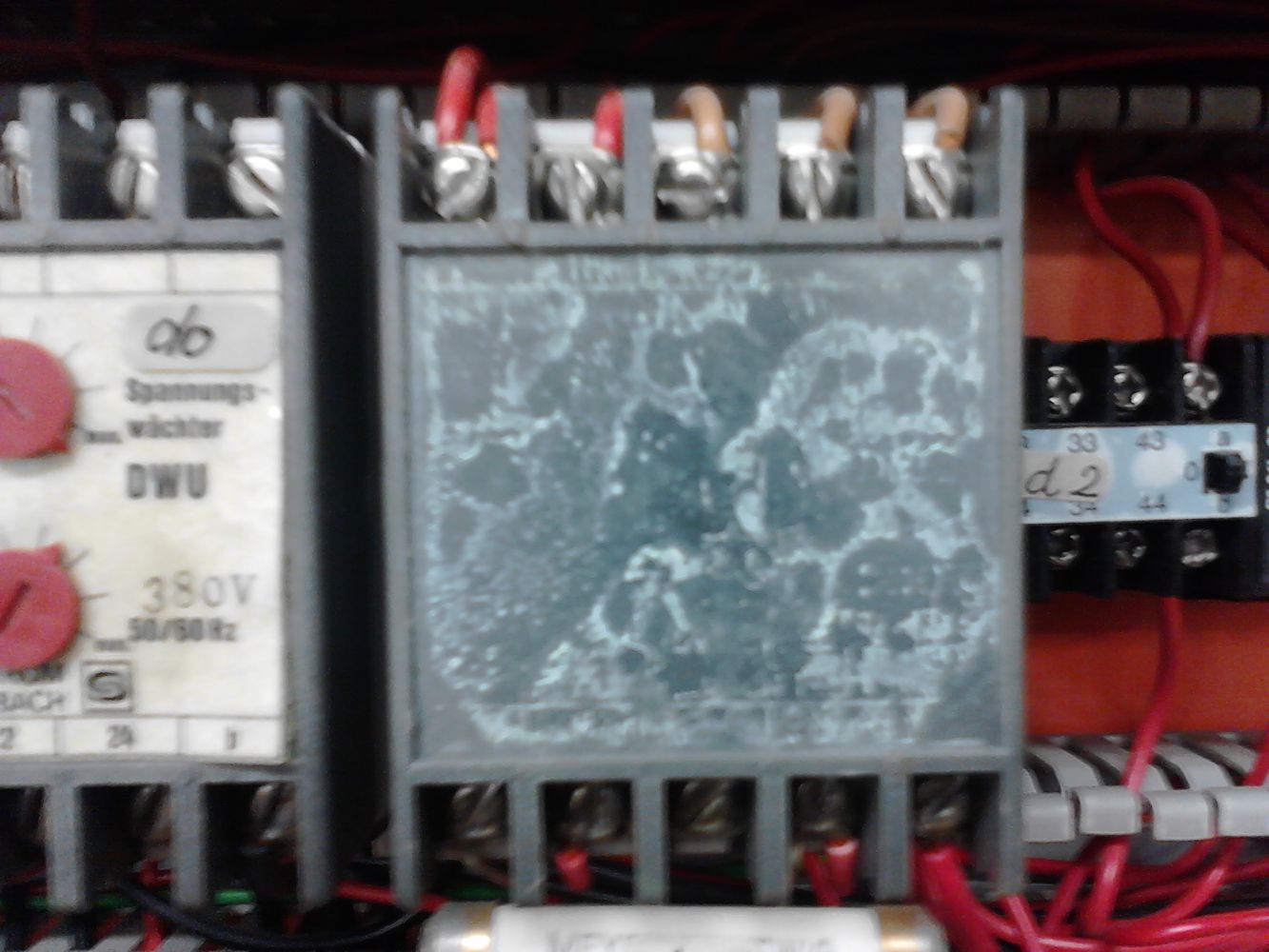

Någon som har tillgång till en Burkle U60 laminatpress från sent 70-tal eller ett elschema till en sådan?
Sitter en spänningsvakt och en "okänd" modul med anslutning av tryckvakt NST mm. av fabrikat starkstrom gummersbach om någon har mer info om dessa. All märkning har försvunnit från den ena modulen.
08 feb 2014 13:51 #2 av Eric Ericsson
Ingen som sett något liknande?
anslutningarna ser ut så här.
08 feb 2014 20:58 #3 av Torbjörn Forsman
Går det att pilla isär modulen och se vad som finns i den?
08 feb 2014 23:33 #4 av Eric Ericsson
Går säkert, vi får se i veckan. Väntar på svar från fabriken i Tyskland, hoppas dom kan plocka fram ett elschema.
09 feb 2014 10:20 #5 av puttrix
Är det den "modulen" som är felande? Eller behöver du veta funktionen för fortsatt felsökning?
Har den någon spole? A1-A2?
Kanske ett nödstoppsrelä?

09 feb 2014 12:14 #7 av Eric Ericsson
Felet är i den. Den låter som ett relä som hängt upp sig och "fladdrar". Så någon form av relä sitter det i den. Inte ett "rent" nödstoppsrelä, Eftersom den styr när pressen ska stanna vid inställt tryck med.

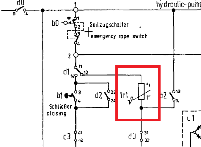

11 feb 2014 18:28 - 11 feb 2014 18:29 #9 av Eric Ericsson
Fick fram elschema från tillverkaren av maskinen inte illa för en maskin tillverkad -79.
Men nu blev det hjärnsläpp, vad är detta i röda markeringen..
11 feb 2014 18:40 #10 av Tomas Karlsson
Det symboliserar en termistor dvs ett motstånd vars värde ändrar sig märkbart med temperaturen. Har du kommit fram till vad som var fel?
