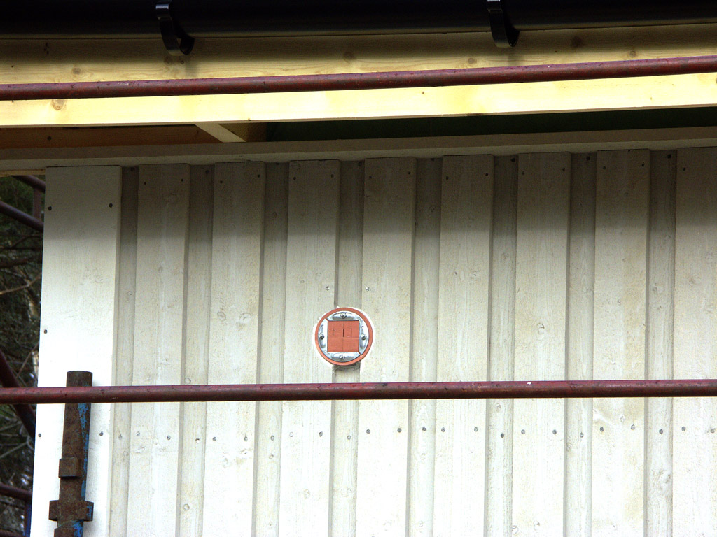

Jag skulle rekommendera Brattbergare - och sedan kopplingsdosor vid takfoten ovanför varje väggarmatur... Gärna en Brattbergare i varje yttervägg, då blir det i framtiden enkelt att ändra
- om/när husägaren får nya vilda idéer... :smack:

10 nov 2013 08:36 #9 av Claes Börjesson
Fast jag föredrar Roxtec, vacker blå färg.
Skiljeplattorna i rostfritt kan man stålborsta själv, så att de passar i still med eventuell köksutrustning (samt att man kan se alla fingeravtryck) :tokig:
Mer på allvar:
F¨redrar Roxtec framför Brattberg, man behøver man inte ha så många olika klossar på lager.
