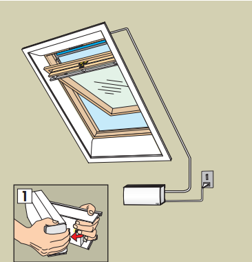

10 apr 2013 18:16 - 12 apr 2013 05:33 #6 av Johan
Svar från Johan i ämnet Velux takfönster
Henrik kan du inte bara göra som på bilden :silly: ;)
