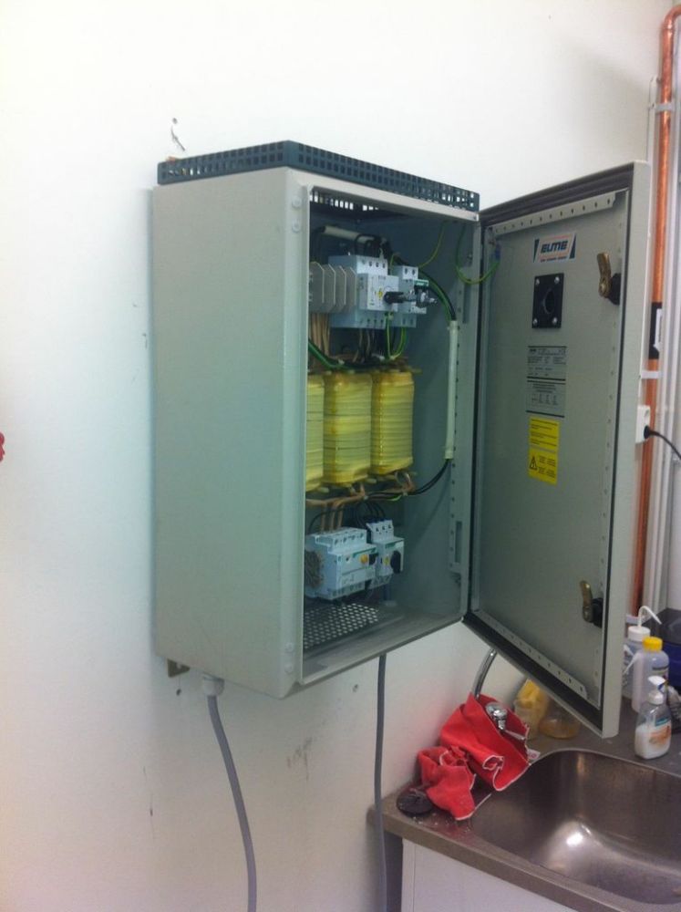

Ska montera ett skåp innehållande 3st trafos. skulle uppaskatta att skiten väger 30-40kg+ (!)
enbart 4 molly känns sådär....
hade en tanke om att montera 2st ankarskenor med mollys, i samma bredd som montagehålen på skåpet, och låta dom löpa ner dikt mot golv och sedan skåpet i skenorna
nu ere så att rörpularn va där igår och drog ett vatten rör längs hela väggen, så min idé var ju bara att kasta i soporna :pinch:
nån som monterat "jävligt tunga skåp" på enkelgips förr?
kan man skruva fast nån plyfa/plywoodskiva på väggen och sedan skåpet på den.....
ska dit igen på måndag, e tacksam för svar å tips... :ohmy:
/ Billan
14 mar 2013 18:00 #2 av Claes Börjesson
Ta reda på var reglarna som håller upp gipsväggen väggen.
Finns regelsökare men ... annars ..... slå i en rad med spik tills du hittar ett par reglar, ligger oftast med cc 60 cm.
Sätt ett par plankor horisontellt på väggen, skruva fast i reglarna.
Skruva nu fast trafona i plankorna.
Eller
Skruva upp en stor skiva (plyfa ) på gipsväggen och fäst skivan med skruv i reglarna.
Nu kan man placera trafo, kablar på den stora plyfan.
/Claes
14 mar 2013 18:09 #3 av Billan
Claes Börjesson skrev: Ta reda på var reglarna som håller upp gipsväggen väggen.
Eller
/Claes
tack Claes!
lutar nog åt att fästa en plyfabit med ett gäng molly (och skruv om reglar hittas)
iochmed att de e så trångt i rummet så kan bara skåpet sitta på ett ställe.....

14 mar 2013 19:35 #5 av Martin
Är detbetonggolv och tak så går det ju fästa järn i golv och tak och dra något i väggen och sen gänga skåpet på järnen. Har gjort så många gånger.
21 mar 2013 16:28 #6 av Billan
Liten uppdatering....
borrade upp 2st hål med 80 fräsen. fästpunkterna på högersida av skåpet lyckades jag sätta i en regel och på vänstersidan så "fiskade" jag in på plyfabitar, så nu sitter den där den ska ;)

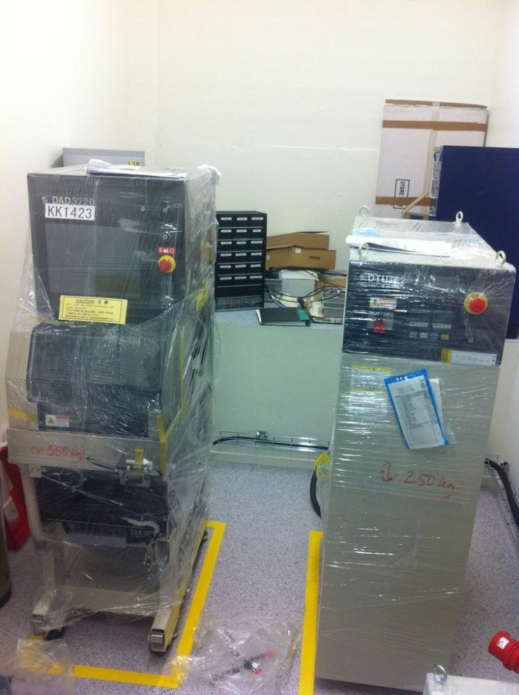

Va nån form av värstingsåg och vattenrenare från Japan som installerades.
Transformatorerna transformerade om 400v till 200v.... :blink:
