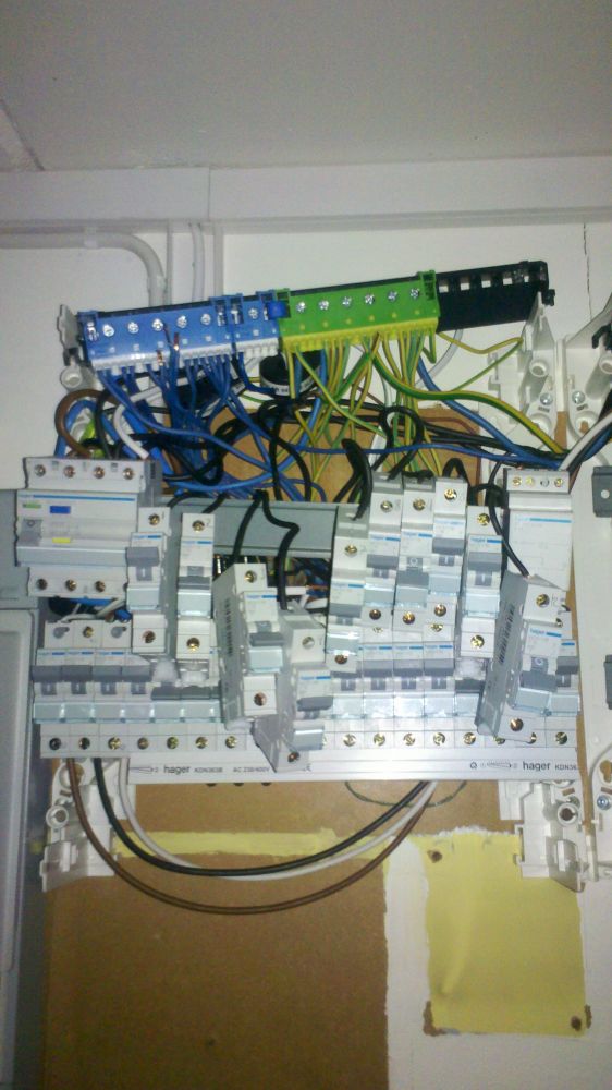

Här är två bilder på centralen när jag höll på och fixade första ggn. Den som hade gjort centralbytet hade kastat in nollor och jordar lite hur som helst på skenorna så det gällde ju att följa trådarnas för att kunna megga varje grupp var för sig.
Här kunde man verkligen uppskatta Hager Gamma när det fanns möjlighet att enkelt klicka loss DIN-skenorna för att komma åt bättre bakom.

20 feb 2013 22:27 #15 av Claes Börjesson
Hallå, hur har du kopplat Nollorna ?
Det ser ut som om ena centralens nolla fortsätter till nästa.
Du måste ha 1 nolla från "nollskruven" till varje JFB, man kan inte koppla i serie.
(du har kanske gjort rätt men jag sett fel :rulla: :rulla: )
21 feb 2013 10:35 #16 av Patrik Hedlund
Claes Börjesson skrev: Hallå, hur har du kopplat Nollorna ?
Hehe om du kollar på översta bilden så kan du se en blå ledare som går från jordskenan till JFB 2.
