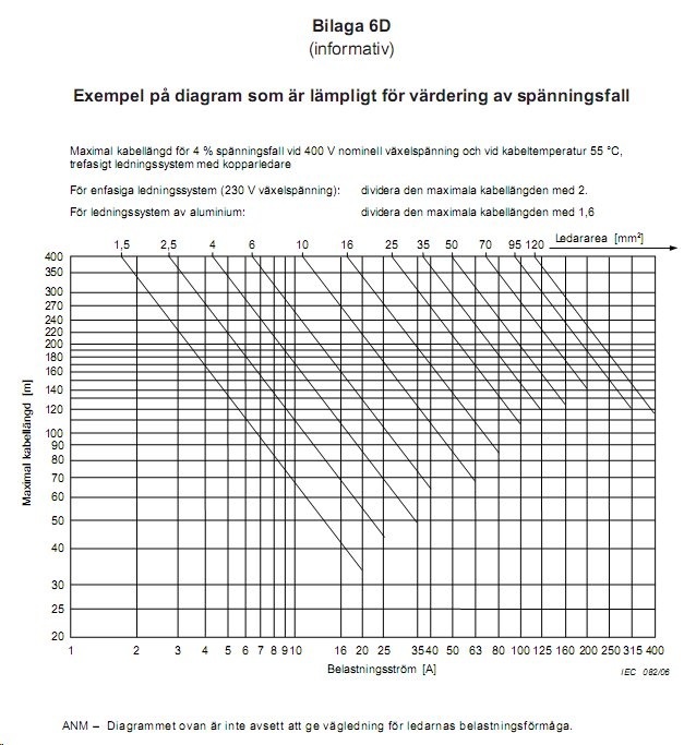

13 nov 2012 17:08 - 13 nov 2012 19:59 #2 av Lars Sundbom
Enligt bilaga 6D i SS 436 40 00 utgåva 2 så klarar du drygt 120 meter vid max 55 graders drifttemp och 35A belastning. Bifogar tabell.
Bild infogad i inlägg. //Moderator
13 nov 2012 17:09 #3 av Lars Sundbom
Med 10 kvadrats kabel alltså... :tummeupp:

13 nov 2012 17:36 #5 av Lars Sundbom
Spänningsfallet blir ca 5V vid 35A och 10 kvmm koppar, alltså under 8V som 2% motsvarar.
(Om jag räknat rätt :tokig: )
13 nov 2012 19:41 #6 av Lars Sundbom
16 kvmm alltså... Jag räknade inte med dubbla sträckan förut. Spänningsfall 6,02V vid 35A, 1,5% vid 400V.
Räknar jag rätt då, nån som vet?
13 nov 2012 22:01 #7 av Bo Siltberg
Om N-ledaren ska räknas med beror på om man kan anta att alla tre faser är jämnt belastade. Normalt antar man det för huvudledningar, men här finns 10 st enfasgrupper i centralen.. Det innebär att man kanske också måste räkna med 2% i 230 V, inte 400 V?
35*0.0183/10*(1+0.00393*(55-20))*1.73*80/400*100 = 2.5 % för 10 mm² trefas, vilket blir 5 % i enfas.
10 mm² är minimum, 16 mm² är bättre.
