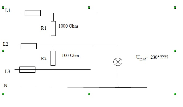

Jag har vid några tillfällen fått elektronik förstörd p.g.a. för låg spänning när huvusäkring gått.
Är det någon som kan hjälpa mig med vilken spänningar man kan få.
(Hur får man upp en bild här ? Skickat den som en bilaga i stället)

Runt 110v brukar man få när en huvudsäkring går.
Men hur kan du fått elektronik förstörd vid för låg spänning (När en huvudsäkring har gått)? Aldrig mött på det hos några kunder. Låter konstigt.
