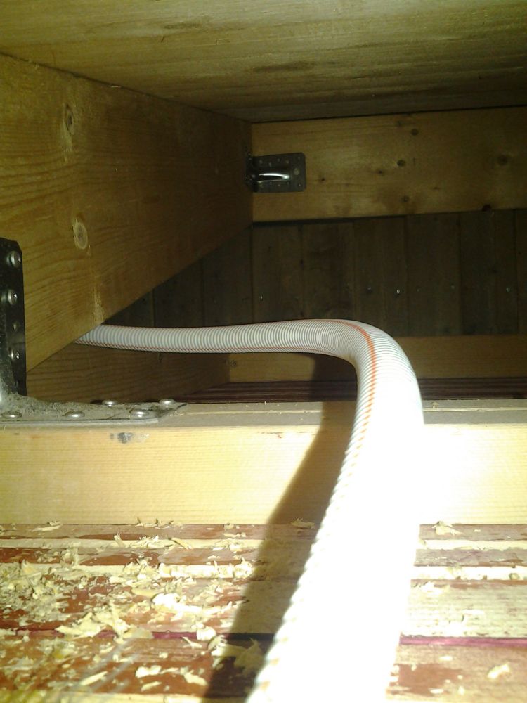

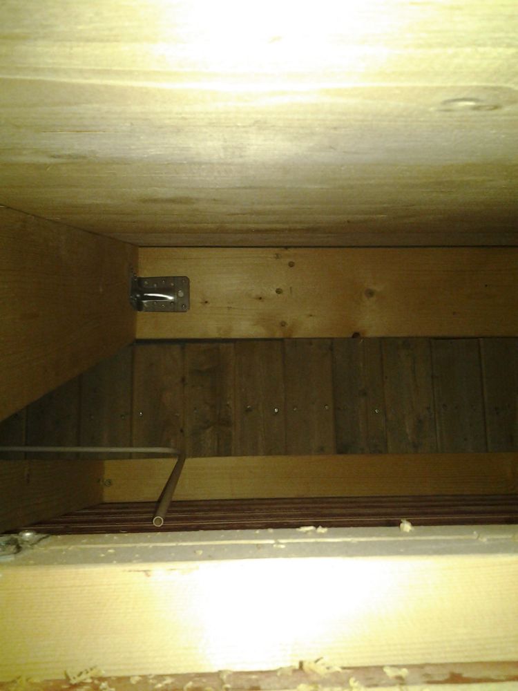

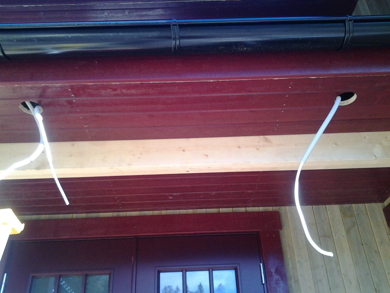

Dagen (läs gårdagens) fiskning i taket vid entrén till kåken med upp/nerljus.
Jag fick bocka ett VP-10 flera ggr och sedan föra in genom hålet till vänster och leda runt det genom taket och till nästa hål och därefter trycka i en dragfjäder och försöka få det till hålet. Gick till slut. Då var man glad. :)

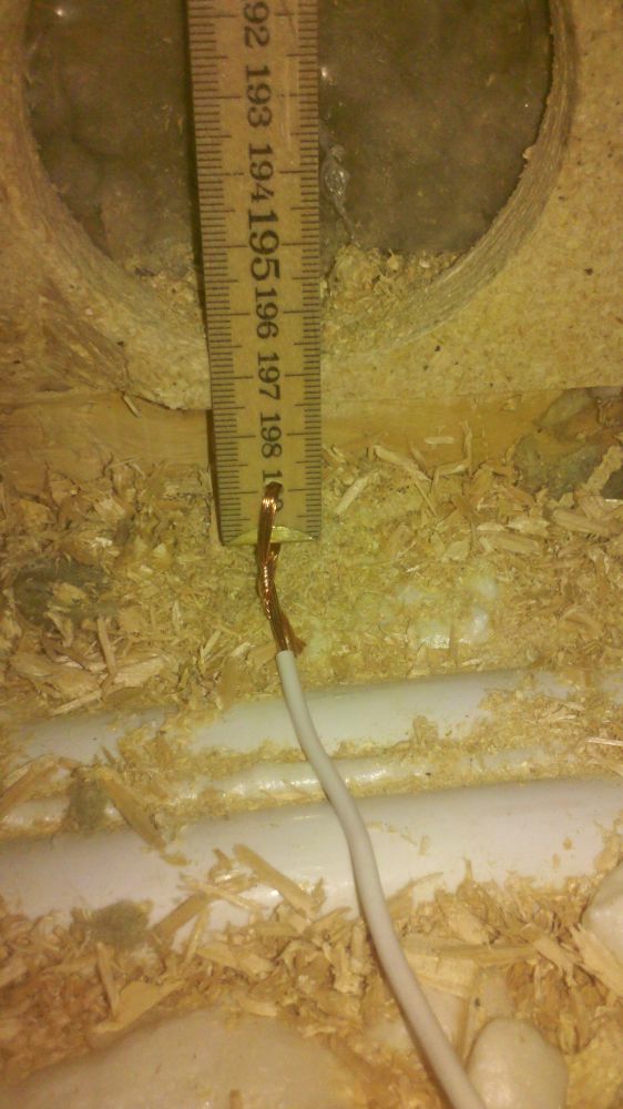

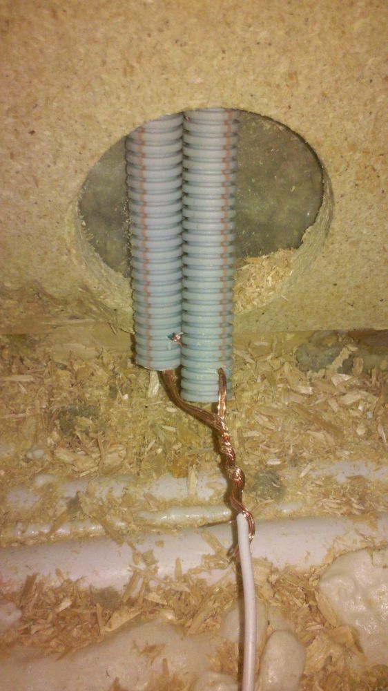

Fick en lysande idé när jag höll på att fiska slangar från en ROT-dosa för en GV-termostat till golvet som jag nästan skäms för att jag inte kommit på innan. De flesta känner säkerligen igen knepet redan. :whistle:
Borrade ett litet hål i änden på min tumstock och förde ner den mellan väggskiva och isolering och knöt på en FK och drog upp. Borrade likadana hål i slangändarna och knöt på FK:n och drog tillbaka.
Man lär sig något nytt varje dag! :)

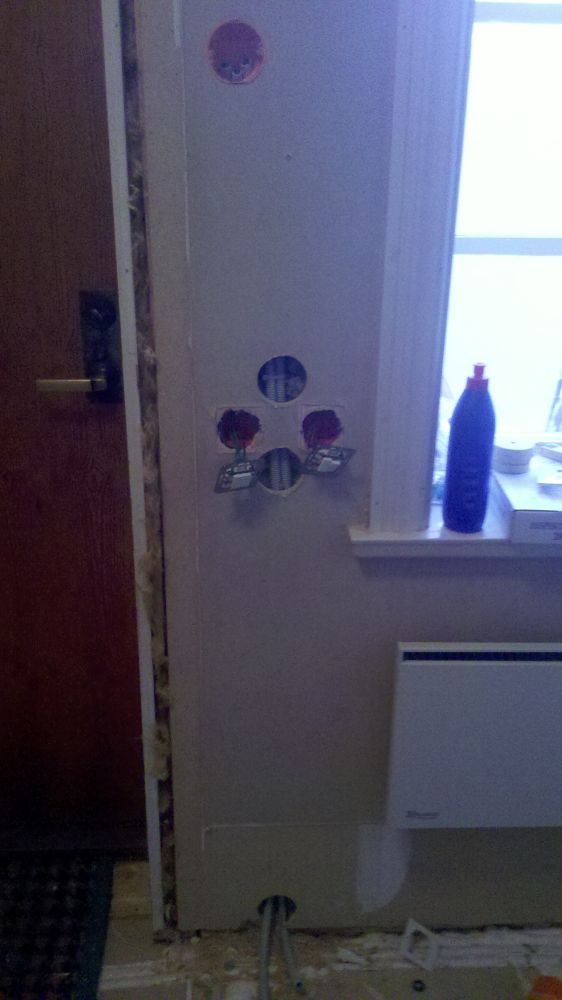

Fiskade en spis och diskmaskinsmatning tvärstopp, satt en expander i röret konstigt att det var tvärnit :smack: , att inte fler hemmapulare stryker med :whistle: .Borde ha smällt bra när man kör en hiltiborr genom ett pansarrör och in i trefasmatningen :smack:
Ska se om jag kan fixa en bild på det imorgon :tokig:

Tja, pansarrörer är väl av järn och troligen jordad, så det bör inte bli så mycket "skada"... =)
06 mar 2013 06:05 #17 av Jörgen
Svar från Jörgen i ämnet Dagens "fiskning"!
Att pansarrör är jordade ska man inte ta för givet.
Även om dom är "inputsade" eller i betong behöver det inte betyda att de är jordade och speciellt inte när dom ligger i trähus.
06 mar 2013 17:08 #18 av Patrik Hedlund
Svar från Patrik Hedlund i ämnet Dagens "fiskning"!
Är det ens någonsin pansarrör är jordarde? Det brukar ju diskuteras om att det ej går att garantera kontinitet i skarvarna mellan röret och därför ej ska jordas.
06 mar 2013 17:14 #19 av Martin
Svar från Martin i ämnet Dagens "fiskning"!
Har nog aldrig sett ett pansar rör som är jordat. Dock jordas de indirekt om röret är anslutet mot en kapsling där höljet är jordat. Sen om det är en bra jord låter jag vara osagt.
06 mar 2013 20:23 #20 av Emil Sundqvist
Svar från Emil Sundqvist i ämnet Dagens "fiskning"!
Kan tilläggas att det var i en lägenhet från 1961 där det inte var mycket som stämde, spisdosan är jordad
