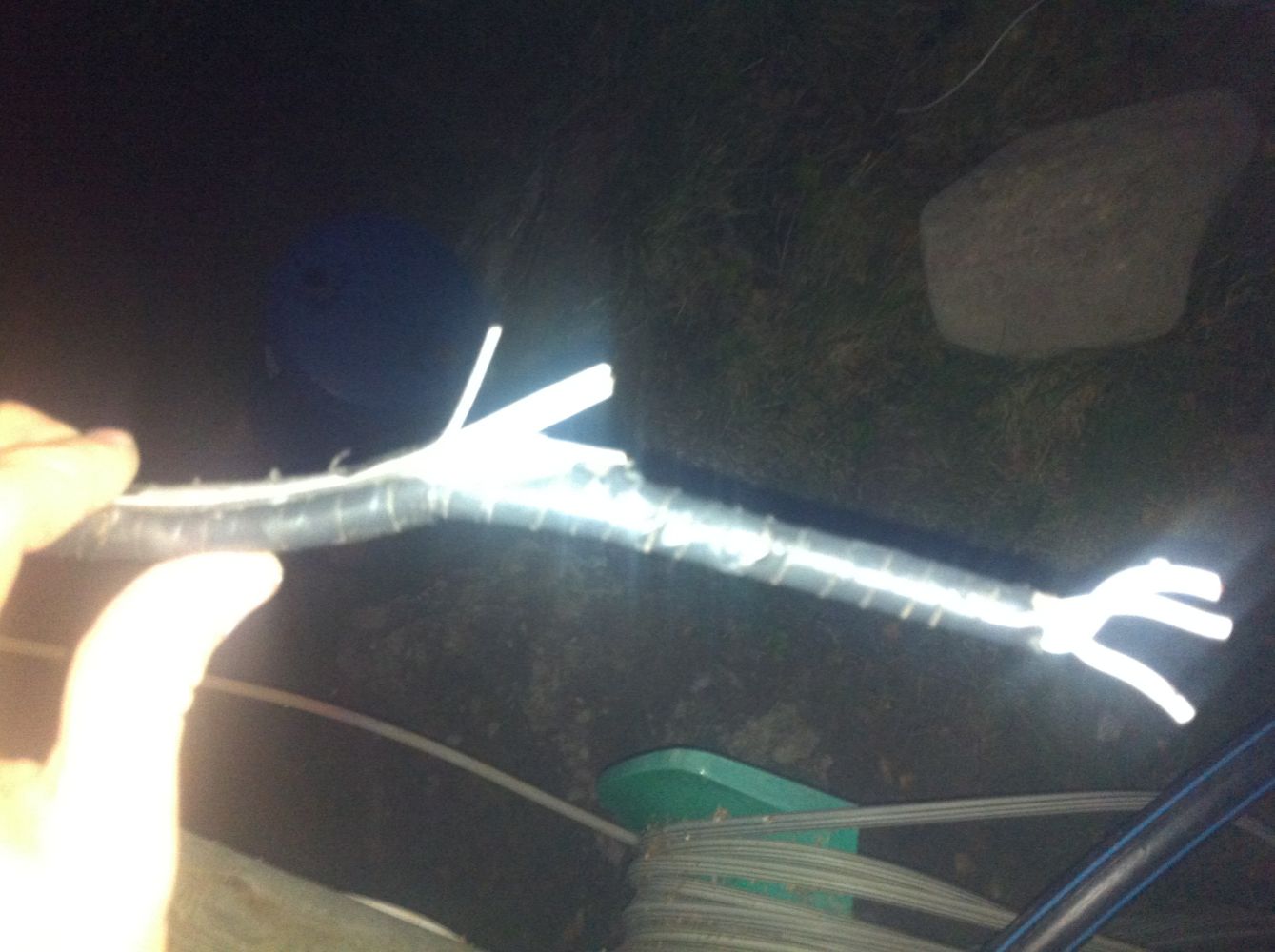

sprang på detta fynd för ett par timmar sen...
DÅLIG BILD. ska försöka plåta när de e ljusare ute...
Men iallafall... En 4x2,5. alla ledare är gråa och numrerade 1, 2, 3, 4.
Och sen i samma kabel, fast i eget hölje, går det som nån vajerliknande ledare.
Luftledning? Styrkabel? är den till för nån form av potentialutjämning?

Går det en vajer i den så är det troligtvis en luftledning.

Är kabeln gråfärgad och vajern har börjat släppa?

Yes! Den är grå. Men vajerledaren har inte använts. Kabel var tejpad sista metern typ.
Matade ett vägguttag som satt vid en vattenbrunn. Lyckades summra upp den i centralen till sist, och den är förmodligen skarvad i backen med en EKKJ liknande kabel.
E hemma hos en polare jag hittade den. Tidigare ägaren av huset var en riktig hemmafixare verkar det som

W00t? Hade han frivilligt lagt ner den i backen? Det är en riktig skitkabel som titt som tätt leder genom vajern...

"Vajern" kalls väl bärlina, eller har jag fel ?
Känner igen kabeln från min korta tid som linjemontör, då va den upphängd m.h.a vajern, oftast som en andra utgående grupp från mätarlåda på stolpe, men förekom även med grövre area på linje före abonnent.

Stämmer bra det Magnus.
Den kallas även för Amka kabel, lite osäker på stavning... Har som sagt bara hört namnet aldrig sett det skrevet någonstans.
En ren skitkabel iallafall.
