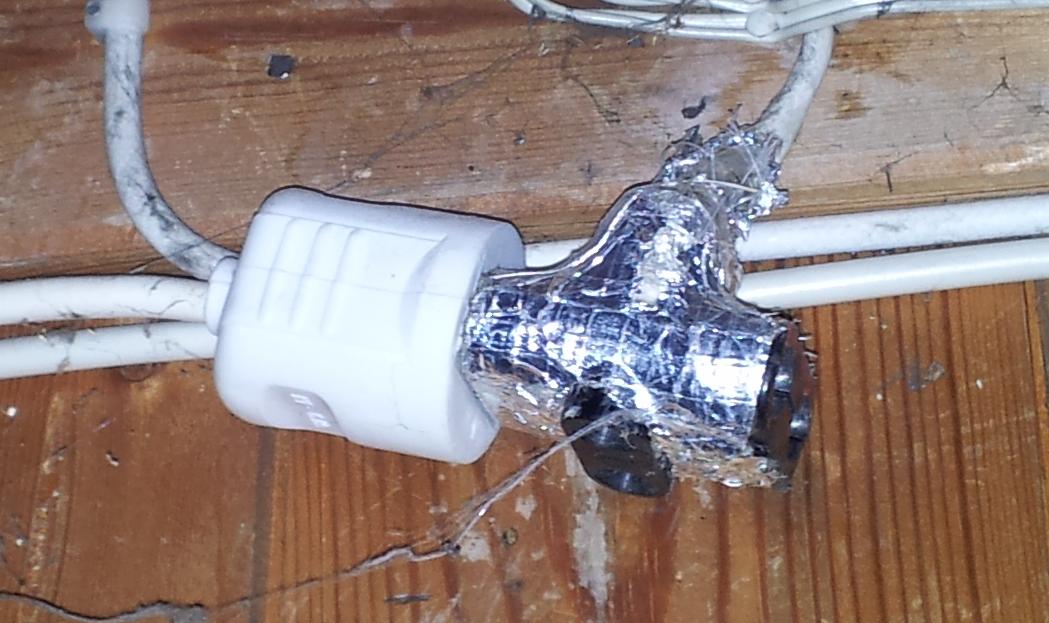

Hittade den här på en vind, en "händig herre" hade snott ström från vindsbelysningen till sitt förråd (med telekabel...)
Misstänker att den är skadad eftersom den är tejpad med ventilationstejp (som för övrigt var spänningsförande)
Blev lite nyfiken på hur gammad den kan vara, ska försöka ta en bild utan tejpen när bostadsbolaget fått se bevisen.

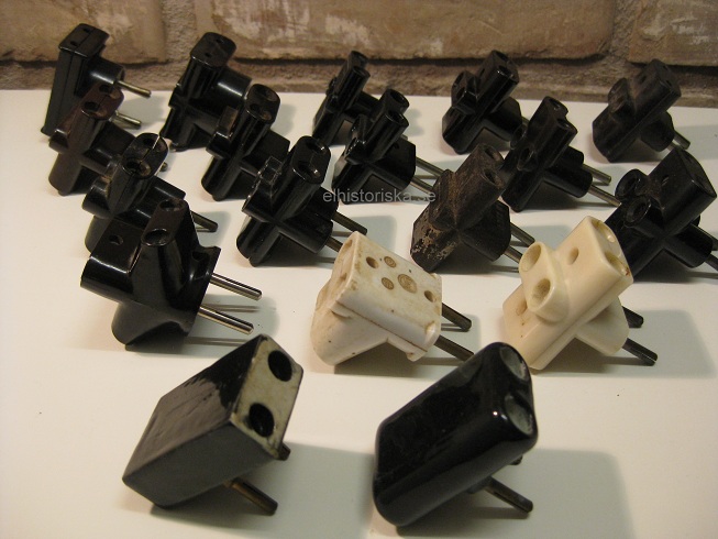

just dessa i bakelit tillverkades mellan början av 1930-talet fram till mitten av 1950-talet, oftast helt anonyma tillverkare, bara märkspänning/ström 250/6 A, men fanns också 10 Amp:s i kraftigare utförande.
Kallades i kataloger "stickproppar med 2-3 kontaktanslutningar".
De två längst fram är av äldre generation i porslin och den vänstra är förmodl. äldst, tidigt 1900-tal.
