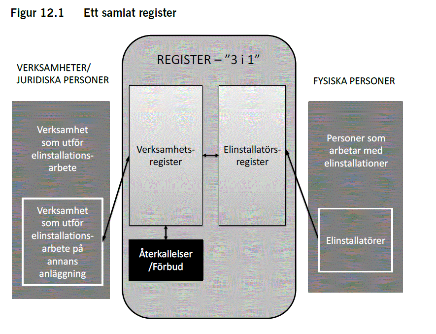

Förslag på registeruppbyggnad
13 jan 2015 18:27 - 13 jan 2015 18:31 #15 av Claes Börjesson
Enligt 6 paragrafen skall arbete som utförs på annans verksamhet (eller vad som exakt står, kan inte klippa klistra via denna padda), anmälas till elsäkerhetsverket innan denna anmälan gjorts får inget arbete utföras.
Det är antageligen det registret som kallas verksamhetsregister i bilen ovan. Det är nära kopplat till installatörsregistret.
På detta sätt kommer elsäkerhetsverket alltid veta ven som utfört arbetet i t.ex. en viss villa, industri m.m.
13 jan 2015 18:29 #16 av Johan Runesson
Läste igenom det jag också, men jag uppfattade det som att företaget måste anmäla att de kommer att syssla med elinstallationsarbete, inte på vilken anläggning.
