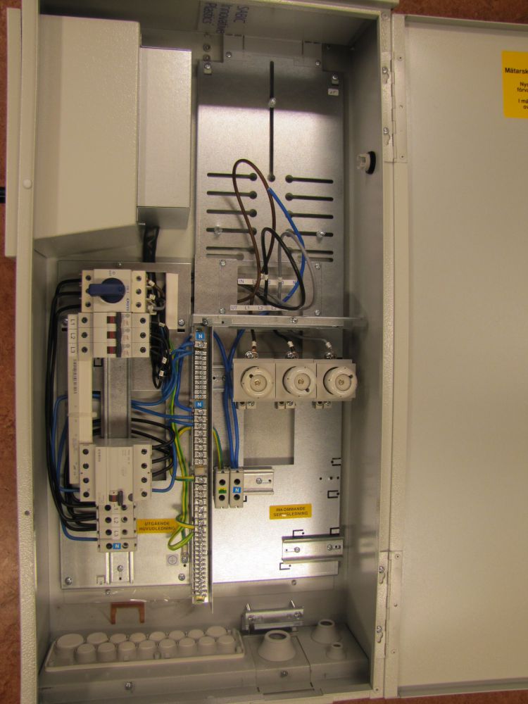

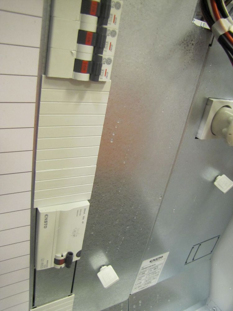

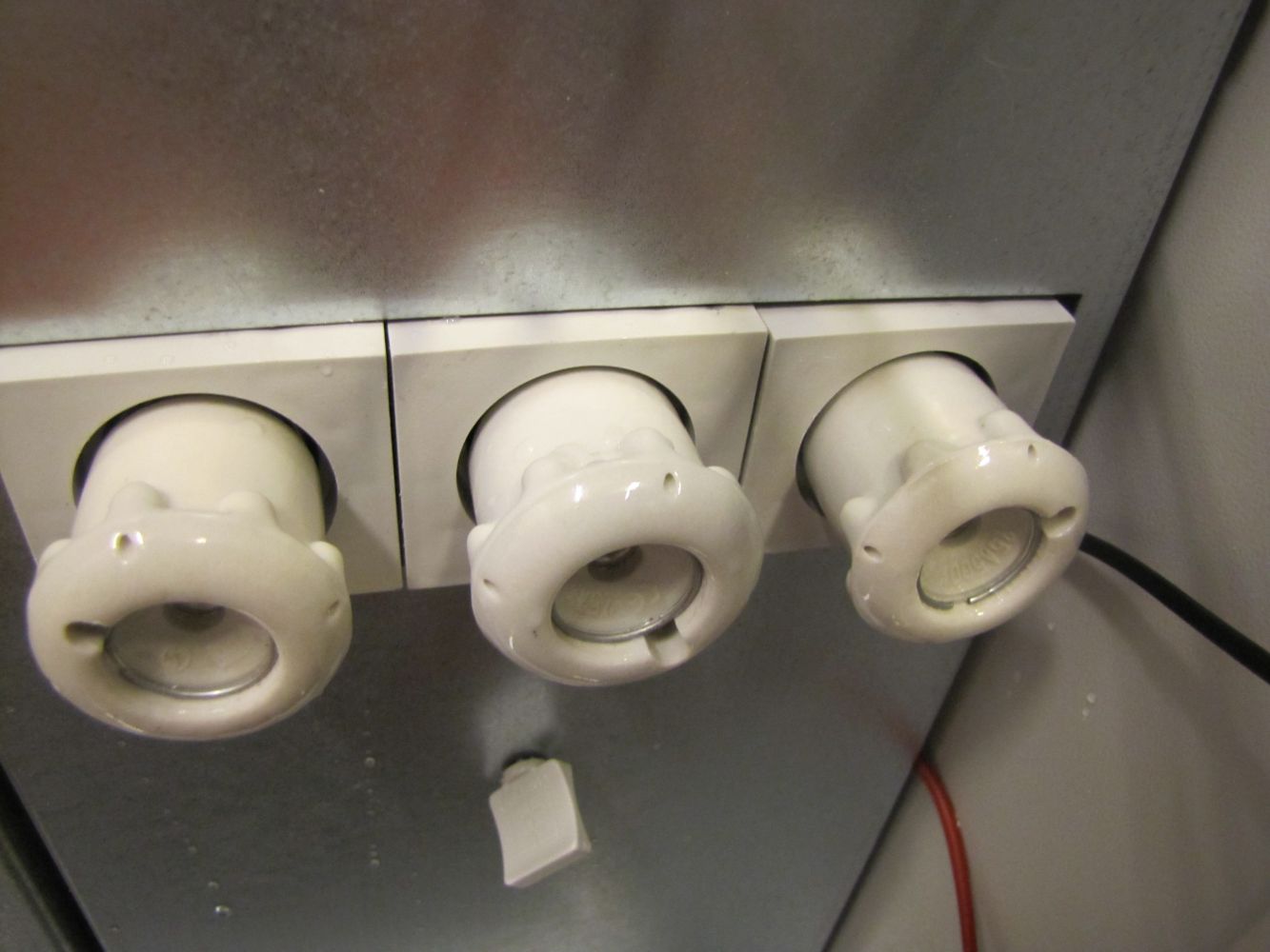

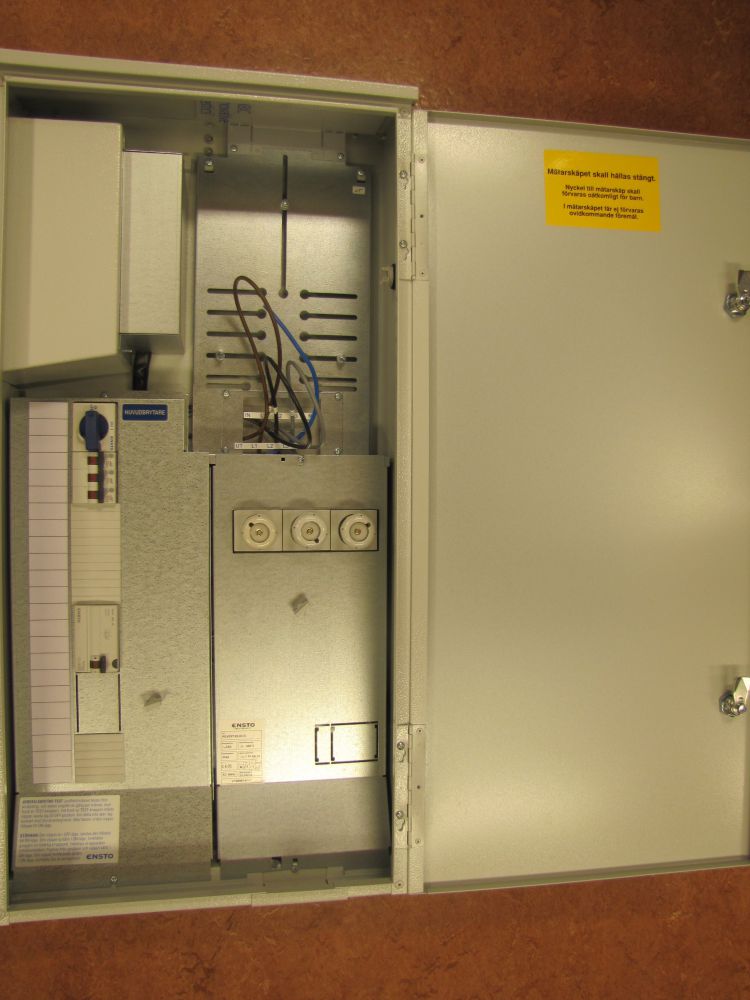

15 aug 2014 14:34 - 15 aug 2014 15:37 #3 av Olle Andersson
Vart en snackis här också :tokig:
Framförallt kring mängden vatten som faktiskt trängt in... Vissa har fått för sig att skåpet förvandlats till ett badkar...
Testet som utförts är 5 minuters vattenöverspolning volym: 10 liter per minut Tryck: 80–100 kPa. (jmf normalt vattentryck i bostäder på c:a 500-800 kPa)
Efter att ha tittat på bilderna från testen kan man undra om det inte varit felmonterat... en tätning som inte varit åtskruvad eller liknande. Jag kan inte se en bra förklaring hur vattnet kommit in allafall...
Ser även ut som de skruvat tillbaka beröringsskydden slarvigt... Vad är det för RK som sticker ut vid sidan av propphuvarna, de syns inte på översikts bilden...
Bilderna kommer ifrån Elsäkerhetsverket och jag utgår ifrån att i och med offentlighetsprincipen, att de är fria för allmänheten att ta del av, ej heller är belagda med restriktioner gällande upphovsrätt...
