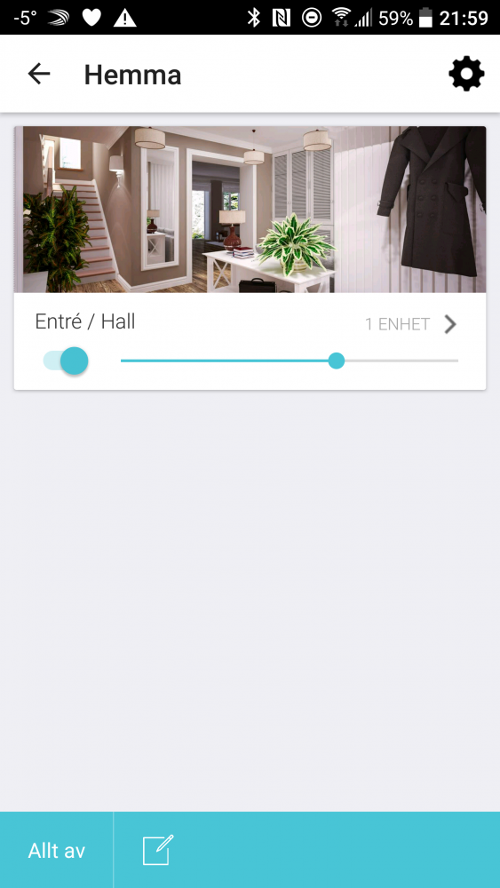

Elektroskandia har börjat sälja Plejds dosdimmer, E-nr 1377701. Den styrs via Bluetooth eller brytare med eller utan återfjädring. Jag drog om en trapp hemma och testade med vanlig brytning utan återfjädring men då kan man bara tända och släcka med brytarna, dimra går bara med appen. Sätter man in fjädrar så går det att dimra med brytarna.
Jag e-postade den svenska leverantören och fick svar om att de kommer komplettera med aktorer (av/på) på 2000W bl. a. under Q1. Själv tycker jag det verkar intressant, appen använder man som installatör och överlämnar sedan en enklare version till kunden. Det ser lovande ut!
