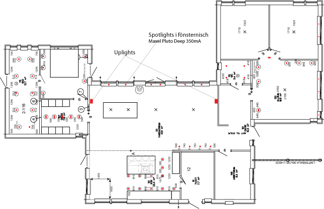

Hej experterna!
Skulle behöva få lite tips ideér om belysningen för huset.
Har lite problem att bestämma vad för typ av belysning det ska bli i vardagsrummet.
Detta är färdigt:
1.Fönsternisch belysning bestående av Maxel Pluto Deep (350mA)
2.2st Uplightskannor (se placering på ritning, korrekt?)
2. En större takkrona i mitten av vardagsrummet.
3. Ev 2st mindre taklampor över vardagsrumsbordet
Visst för vardagsbelysning kommer denna belysning duga, men vid rejäla städningar osv kanske man man vill kunna kräma på ytterligare? Eller är det overkill?
Och isåfall är det väl bara spottar som gäller?
Hur hade ni gjort?
30 jan 2012 21:10 #2 av Ronnie Lidström
Åt vilket håll lutar taket? Typ "funkisstil" så att det är högst vid fönstren och lutar inåt? Eller en "vanlig" taknock i mitten? Eller lite utåt där du ritat kryssen?
Har du hittat någon bra uppljus-armatur?
31 jan 2012 07:33 #3 av Robban
Taket lutar med 17grader ut mot fönstret med en maxhöjd på ca4m.
Har tyvärr inte hittat någon rejäl uplight armatur än, har du några tips?
31 jan 2012 08:10 #4 av David Anselmby
Hej! Tips på uplight från Doxis. Rectan wall 2x35W halogen med dimmer ger fint ljus. Går att få med LED 2x9W om det är ett krav. Se sid 14-15. Listpris 2357 ex moms ex ljuskälla fritt vårt lager

31 jan 2012 23:38 #5 av Martin Cargus
Prova ladda hem Dialux,där kan du avbilda ditt rum,å lägga in armaturer å se hur de blir. Vi körde me de i skolan,hyffsat smidigt faktiskt :)
Man kan ladda hem olika kataloger med armaturer i osså,vi körde på fagerhult,på fagerhult.se tror jag,googla annars :)

23 maj 2012 08:58 - 23 maj 2012 09:13 #6 av Gustav Asplind
Hej Robban,
Häftig ljusplanering - är projektet klart?
Jag vill även informera om att Pluto deep har tillräckligt med kylning för att matas med 700mA (Effekt: 3W).
Att mata armaturen med 350mA (Effekt: 1,2W) går självklart utmärkt!
Till armaturen: www.maxel.se/PLUTO-Deep-3W-700mA-24gr-3000K-vit-2451/article
Ha en trevlig dag!
Gustav Asplind
