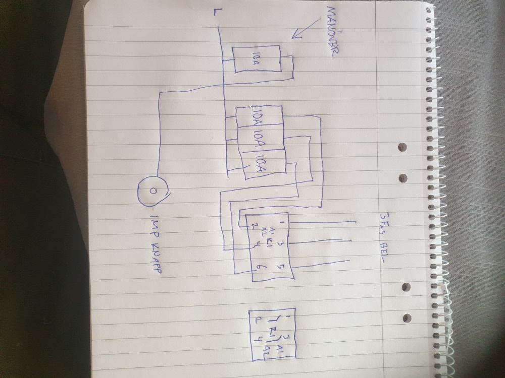

Nu till frågan, har ett litet projekt som jag dragit igång med i ett större kontor.
Har en 3-fas belysningsgrupp som skall styras med 2 impulsknappar över en kontaktor.
Det jag behöver hjälp med är hur jag kopplar A1 på kontaktorn A2 är nolla det vet jag och sen 1 och 2 på relät samt a1 och a2 på relät.
Skulle verkligen behöva lite hjälp här så jag lär mig detta, hoppas någon har tid och ork att hjälpa till mvh

A1-A2 manövrerar reläet, det är precis som att koppla in en lampa, inga konstigheter.
Du ser ut att ha 230 V manöver till impulsreläet, men de finns även med 12 V manöver. Har du räknat på att du kan avsäkra denna slinga med 10 A?
Med 230 V manöver kopplas fas till manöverslingan och returledare därifrån till impulsreläets A1, precis som en strömbrytare.
Och 1-2 på impulsreläet är strömbrytaren till kontaktorn, så fas (avsäkrad via din 10 A manöversäkring) in på 1 och 2 kopplas till A1 på kontaktorn.

Tusen tack för det svaret! Uppskattas verkligen. Enkelt att förstå precis hur du menar. Dock 1 fråga. Du frågade om ja räknat på ifall 10A räcker till manöverslingan? Jag har räknat på om 3x10A räcker för själva belysningen via kontaktorn , men behöver manövern även klara motsvarande?
04 jul 2022 16:17 #4 av Hasse
Glömde skriva men det är 30st led-paneler på 40W st mvh
04 jul 2022 17:50 #5 av Bo Siltberg
Jag menar ifall villkoren för automatisk frånkoppling blir uppfyllda med en C10A dvärg då manöverslingan kanske är väldigt lång?
