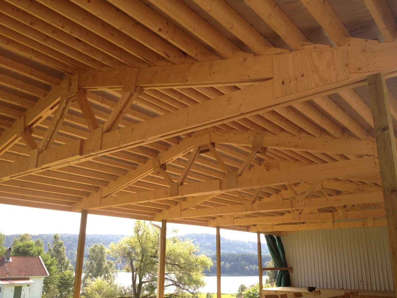

Jag skall sätta upp lite armaturer till en liten uteplats på en bygdegård.
Den är 145mm2 med en liten scen, det är tak över hela uteplatsen/dansbanan (takstolar & yttertak, inget undertak).
Det jag är ute efter är allmänbelysning när det börjar mörkna på kvällarna samt två spotlights / strålkastare som skall riktas mot scenen.
Kunden har inga direkta önskemål eller krav så jag är öppen för de flesta förslag.
02 aug 2012 10:17 - 02 aug 2012 10:18 #2 av David olsson
Bifogar en bild så det är lite lättare att förstå.
En tanke är att man kanske kan pendla ner nån typ av lite större glob, två mellan varje takstol som hänger jämn underkant takstolarna
Det handlar inte om nån "handarbetsbelysning" som kunden sa :P
02 aug 2012 11:28 #3 av Martin
Svar från Martin i ämnet Belysning uteplats/dansbana
Någon upp/ner eller enbart upp eller ner ljus på ett par stolpar. och någon spott som lyser på varannan takstol skulle jag nog tyckt var häftigt. Synd att takstolarna inte är större då hade jag belyst de 'Dolt' tex med ett lysrör eller ledstrip mm så att de ligger på den nedre delen av takstolen och lyser uppåt. vill man kan ta och fräsa in de så blir det helt dolt. om du förstår vad jag menar.
02 aug 2012 18:15 #4 av David olsson
Jag föreslog lite likande lösningar, men just nu ville dom bara ha nått typ av allmänljus men dom kunde inte själva riktigt förklara vad dom ville ha :unsure:
02 aug 2012 18:45 #5 av Mats Persson
I sånna utrymme brukar det väl bara sitta någon byggbelysningsslinga med låg ljusstyrka.
02 aug 2012 20:07 #6 av Martin
Vet de inte vad de vill ha så föreslår idena och förverkliga de. oftast blir kunden nöjdare än vad de trodde det skulle bli. Det är ju trotts allt du som är elektriker och du vet ju mer än de vad som blir snyggt eller inte ;)
02 aug 2012 21:19 #7 av Henrik Eriksson
Jag gjorde en dansbana för några år sedan. Där körde vi med ljulgransslinga med 15w bajonettlampor. Blev en mysig stämning och lagom med ljus över allt. Hade även varje slinga på en egen dimmer för att få till bra ljusbild på golvet.
Vi spände vajer mellan varje takstol och fäste slingan med buntband.
02 aug 2012 21:52 #8 av David olsson
Hmm, kanske skall titta lite närmare på en lösning med någon typ av ljusslinga då :)
