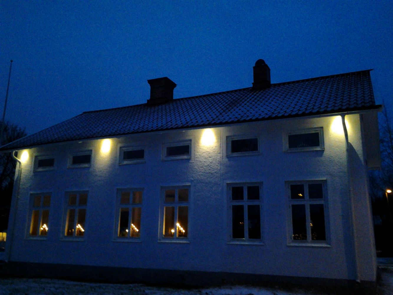

Här kommer det en dålig bild tagen från min bil på vägen en bit ifrån huset, men man kan ju i alla fall se hur det lyser med spotarna i takfoten. Fattas bild på taknocken och lyktorna på framsidan (men det är ju takfoten som är intressant).
17 okt 2011 18:32 #23 av Rikard Svensson
Ser bra ut Patrik!
Utvändig installation i bebodda utrymmen tycker jag
Blir snyggare. 14-20 clipsen är bra men blir lite "klumpiga" i den miljön.
Sen borde den ljusa skitslangen bannlysas.
Köp aldrig den då den kan orsaka mycket problem.
Precis som någon skrev tidigare i tråden så är 3"spik perfekt vid rör och slangdragning infällt i vägg/glesen.
Både billigare, tar mindre plats i fickorna plus har man tur kan man "sno" någon näve av snickarna så klarar man sig.

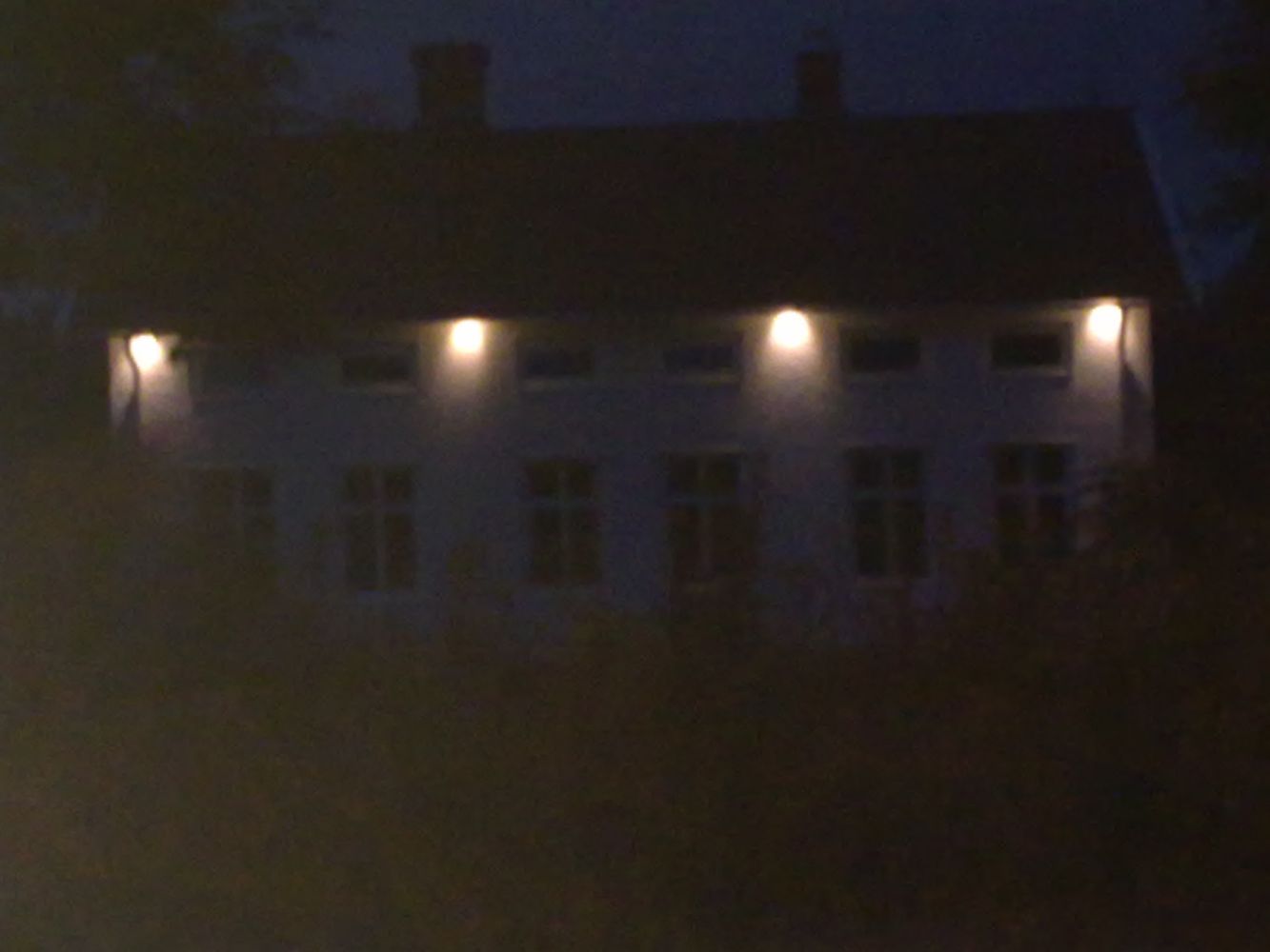

Här kommer det några fler bilder. (Det blir verkligen mycket bättre bilder med den nya jobbmobilen Samsung Xcover än vad det blev med den vanliga digitalkameran)
Baksidan.

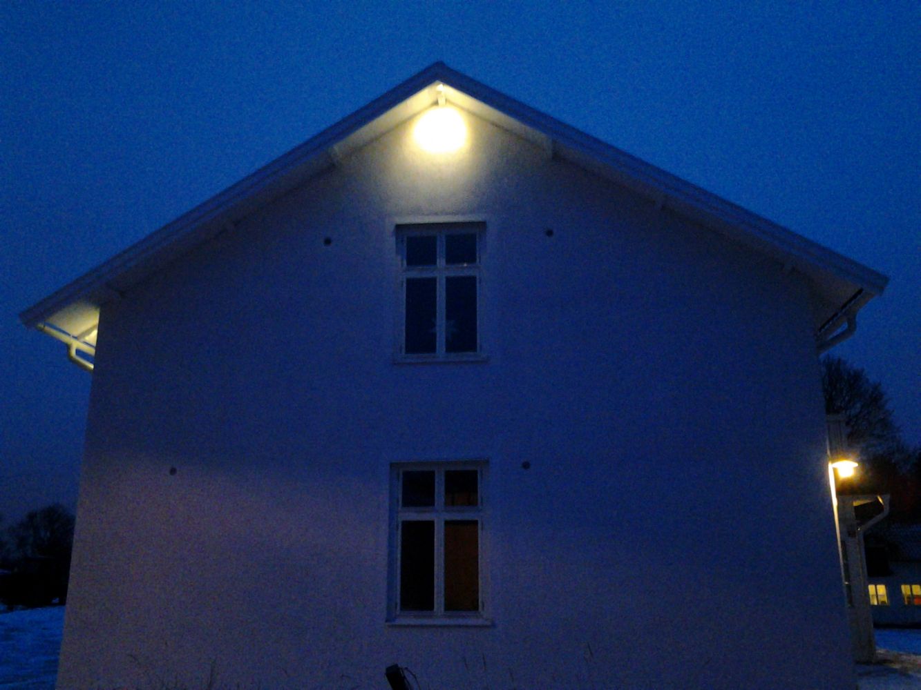

Gaveln. Både jag och kunden blev lite missnöjd över resultatet så vi ska diskutera att göra på ett annat sätt.
Förslag? Sätta två spottar som ger mer släpljus på bägge sidor om fönstret och ta bort den i mitten?

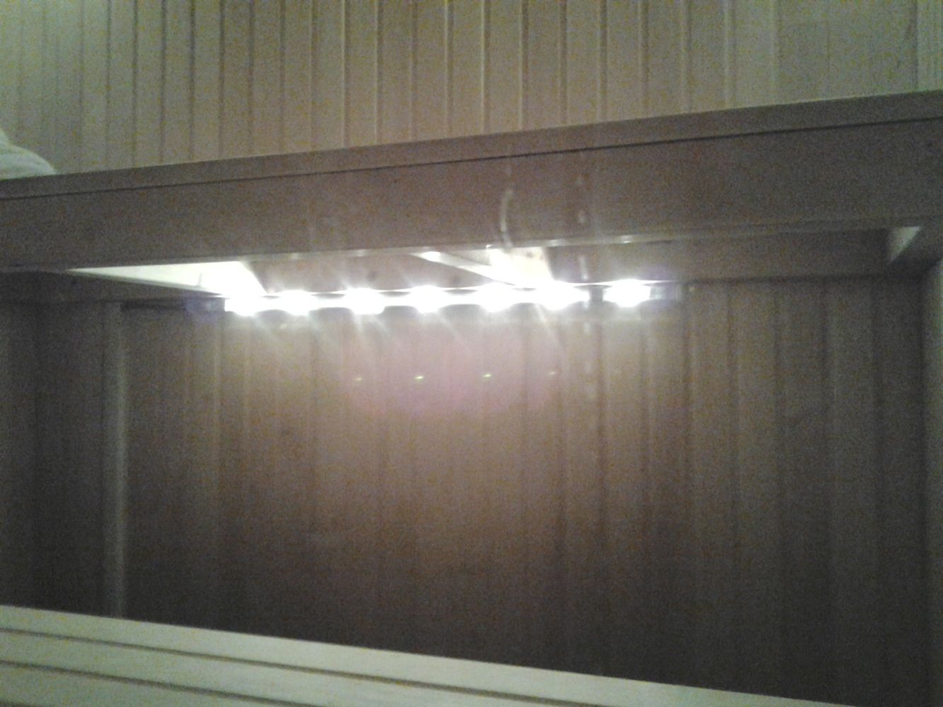

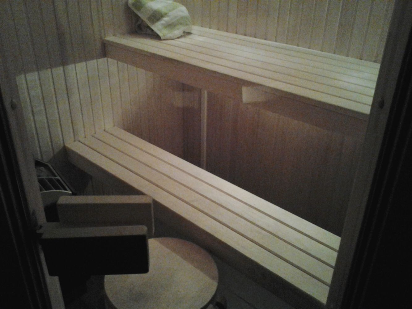

Bild från bastun med belysningen under lavan.
Behövs nog både kraftigare armatur och kanske smalare spridning för att ljuset ska nå ändå ner då det är så hög fasad? Eller om de går att rikta mer utåt? Så att de lyser mindre på fasaden längst upp om når längre ner?
Hur blev det. Har du ändrat nåt här?
14 jan 2012 21:31 #30 av Patrik Hedlund
Jag har inte gjort någon förändring ännu.
Men jag tror inte kunden vill ha släpljus längs hela väggen, utan det ska nog bli mer som på baksidan där kunden blev helnöjd över. Men får ta en diskussion med honom(dem) sen.
Så jag tror att effekten är tillräcklig, men att det behövs en till och omplaceras. Dom måste hamna närmre fasaden och lysa neråt. Det är för mycket punkt nu. Man kanske kan sätta en tavla där? Något verk av Leonardo da Vinci?
