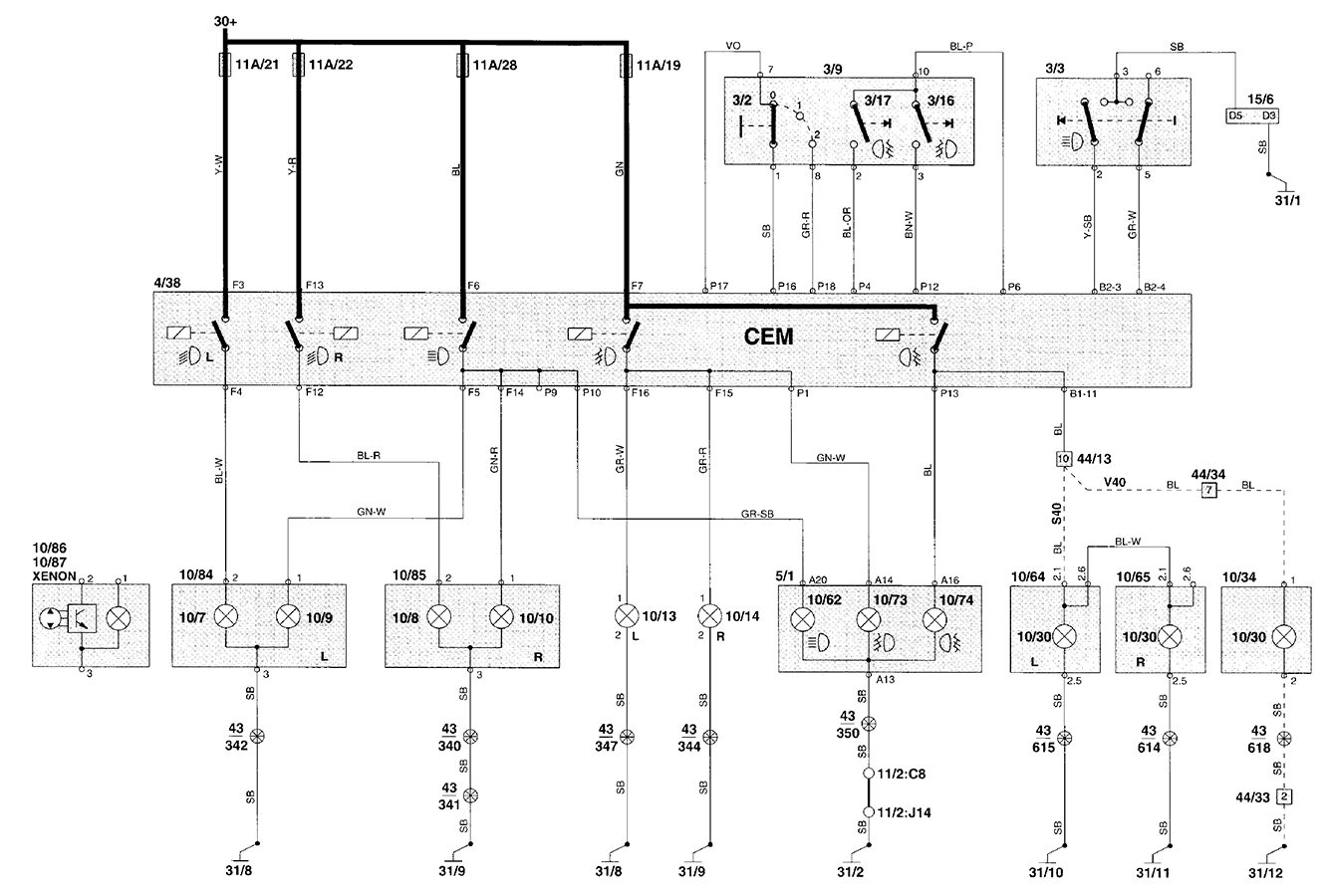

någon som vet hur man bara släcker halvljuset på en v40 i läge 0 ??
0 = allt lyser. halvljuset ska vara jordstyrt har jag läst någonstans.
skulle det inte kunna gå att koppla in två växlande relän och koppla drl via en separat brytare som får ström när bilen är igång och som bryter strömmen till halvljuset via relä och sedan tända halvljuset igen när jag släcker drl-lamporna

05 jun 2016 18:39 #4 av Torbjörn Forsman
Kolla i verkstadshandbok / elschemor / reservdelskataloger vad som skiljer en V40 med halvljusautomatik (alltså för t ex svenska och norska marknaden) från en V40 av samma årsmodell, såld i ett land utan halvljuslag (t ex Tyskland).
Gissningsvis är det någon bygling eller programmering som bestämmer hur CEM ska uppföra sig.
I schemat du postade syns det inga spår av någon styrning på jordsidan av strålkastarlamporna, det är däremot något som har förekommit på 80- och 90-talet på bl a Mitsubishi och Hyundai. Den gemensamma punkten för hel- och halvljusglödtråd ansluts till + via ljusomkopplaren, och de fria ändarna av respektive glödtråd jordas via avbländningsomkopplaren. Det har ställt till huvudbry för mer än en extraljusmontör :)
06 jun 2016 14:25 #5 av kent
Svar från kent i ämnet koppla drl på en v40 -00
det går att hålla in helljusspaken och samtidigt vrida ljusomkopplaren så att allt ljus slocknar.
undrar om det inte är så i andra länder.
nu har jag funderat på att ta en dubbel brytare "till till" och koppla in från boxen till mitten så det blir halvljus när knappen står åt det ena hållet och drl åt det andra hållet. då får jag automatiskt ljus iallafall som tänds och släck med tändningen.
kan det funka eller kan det hända någonting med cem boxen ?
borde funka tycker jag.
tacksam för alla svar !!
