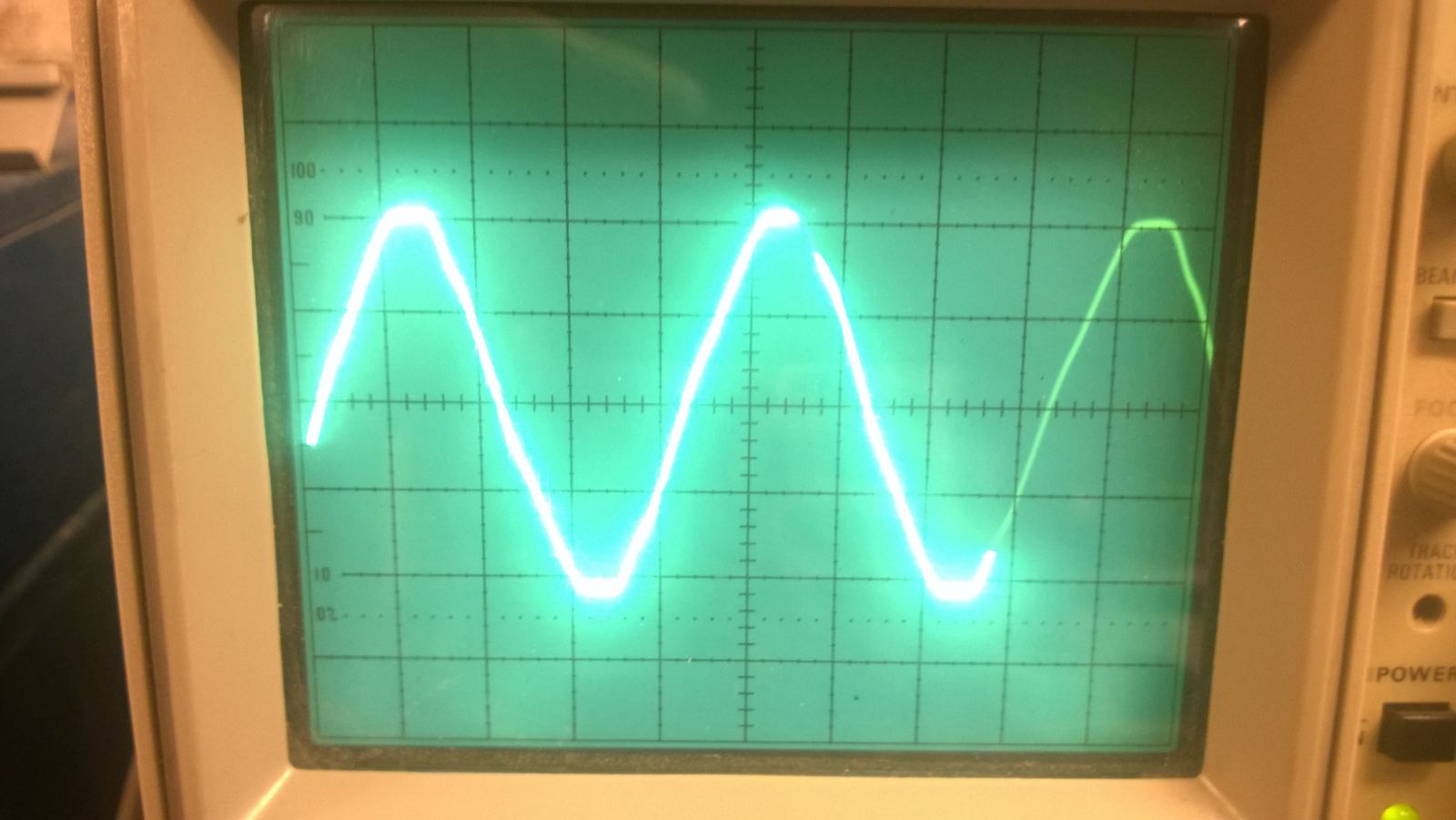

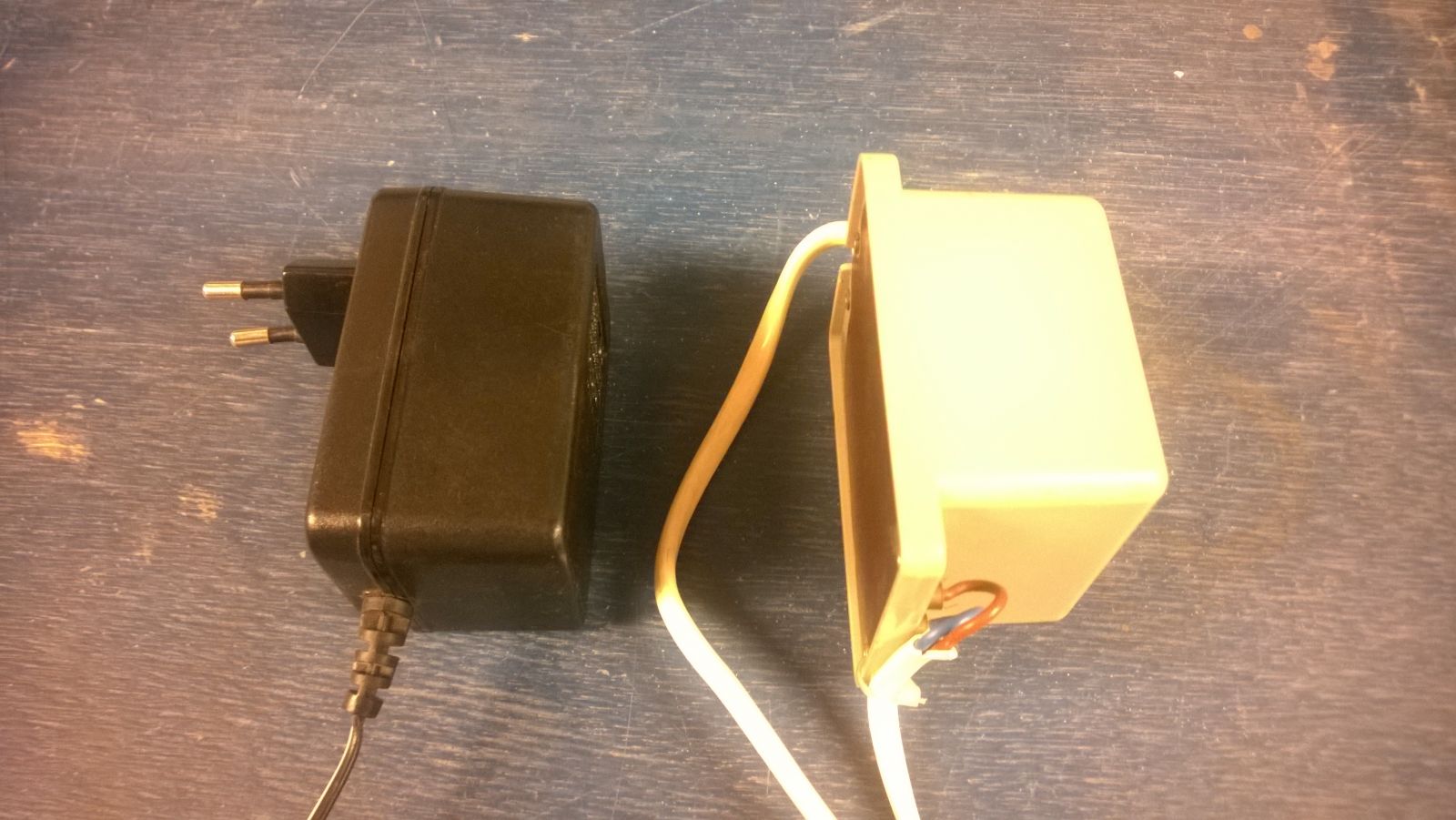

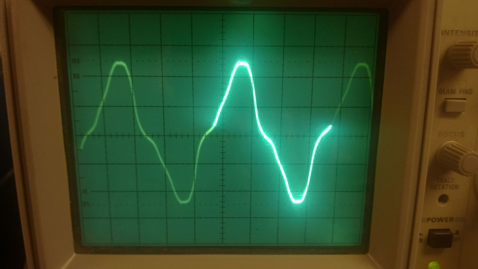

Som ett litet exempel på hur material och dimensionering av järnkärnor spelar in passade jag på att tomgående mäta upp två små trafos. Båda i samma effektområde i detta fall ca: 10 VA och med liknande sekundärspänning 18 V respektive 16 V nomunellt.
Adapter Hang Chen Low 230 V 18 V 10 VA driven primärt 235 V dvs i stort nominellt.
Gammal trafo made in W.G ingenjörsmässigt dimensionerad och utförd sent 70-tal därför 220 V 16 V 11 VA driven primärt 235 V alltså lätt övermagnetiserad.
De bäda exemplaren, den första till vänster i bild och ca: 20% lättare pga klenare dimensionering förhoppningsvis har de väl åtminstone fått i lite kisel i smältan också men inte mer.

10 nov 2015 18:09 #26 av Electrum
OK, så den första kurvans dåliga utseende beror alltså på snåldimensionering av trafon och därmed mättnad i kärnan?
Och den andra är en betydligt bättre dimensionerad trafo?

Det visar på både rena materialegenskaper och hur man bygger upp både kärna och lindningar. Fixa en trafo där kärnan är gjord av samma material som i en vettig JFB:s summatrafo så får du se andra sidan av myntet.
Den första trafons bild pekar på stora järnförluster men det är ju inget som uppmärksammas vid denna typ storlek några VA men givetvis lika fel och idiotiskt som mycket annat byggt i den andan. Den andra visar på omvändningen, rätt material och utförande även för en sån liten obetydlig tingest.

När det gäller jämförelsen mellan småtransformatorerna så vet vi ju i det här fallet inte hur kurvformen såg ut på 230 V -sidan.
En annan sak som kan spela in är om den ena transformatorn är dimensionerad för att ha mycket hög läckinduktans, en del små nätadaptrar är ju gjorda på det sättet för att få så låg kortslutningsström att de kan anses 100 % kortslutningssäkra. Om man råkar ut för en sådan transformator som dessutom är gjord så att sekundären har bättre magnetisk koppling till kärnan än vad primären har, så kommer distorsion pga tomgångsström att synas oförtjänt tydligt på tomgångsspänningen.
Man känner igen de där kortslutningssäkra transformatorerna på att sekundärspänningen i tomgång är uppåt dubbla märkspänningen, medan de lämnar spänning enligt typskylten då man belastar dem med märkström. Och följaktligen blir kortslutningsströmmen omkring dubbla märkströmmen.
