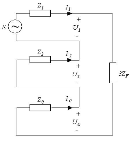

Jag skall ärligt säga att jag är inte så bra på kortslutningsberäkningar i LSP, men när det gäller kortslutningsberäkning i 130 och 400 kV direktjordade nät har jag fått lära mig att enfasig kortslutning är i storleksordningen av trefasig.
Nedan figur över sekvensnätskoppling för ett enfasfel med felimpedans ZF.
28 mar 2015 14:25 #31 av Michell Martic
Svar från Michell Martic i ämnet Ik3 max?
Z1, eller Z+ är Ω/fas i DP.
Z0, Zför eller jordslutningsimpedansen är Ω för hela jordslutningsslingan, med förväntad retur i återledaren.
Båda beräkningarna förutsätter försumbar impedans i själva felstället.
I region- och stamnät så är det säkert så att Ik1 är i häraden av Ik3. Det är inget jag är direkt bekant med så, men den skulle ju kunna vara det av logiska skäl. HSP skiljer väl från LSP på så sätt att ett jordfel går genom jordskorpan och inte genom en returledare. Vid retur genom jordskorpan så har du ju enbart övergångsresistansen i jordfelet (vilken antagligen försummas vid beräkning) samt övergångsresistans i jordtaget att ta hänsyn till, vilket inte har särskilt hög impedans i relation till den i fasledarna, istället för impedansen i en returledare. Impedansen för HSP TN får ju inte högre impedans för returen bara för att du går längre ut på linjen, medans på LSP så är det troligt att Z0 ökar dubbelt så mycket som Z1 med pålagd kabel. Ja, så går mitt resonemang i alla fall.
