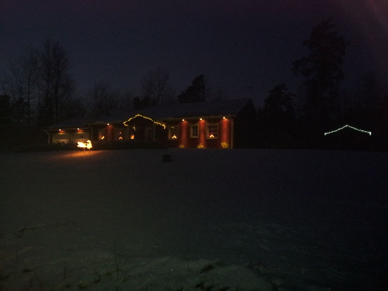

29 dec 2012 23:12 #26 av Niklas Karlsson
Första gången jag installerade Halers H2 så här blev resultatet som fasadbelysning :)
Och till min förvånan fanns det en snygg och prydlig normcentral med rörutlopp uppe i nocken döpt till "framtida belysning" :klapp: klickade dit ett astro ur på din-skenan och kunden blev så nöjd med installationen.
Hoppas det kom till någon hjälp
