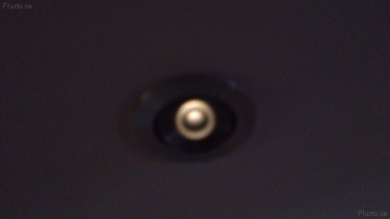

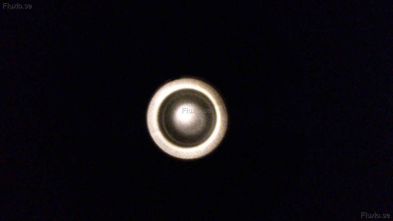

Har hört att andra varit med om detta (Patrik?) och nu har vi själva problem hos en kund.
Vi har installerat massor av LED-armaturer i en källare. Uppdelat på flera olika drivdon (Jolly Maxi). Sekundärledning från converter är RK 0,75 i egna rör. Aldrig i samma rör som 230V. Vi har provat att slå av alla grupper i källaren utom den som matar belysningen men ingen skillnad
ALLA armaturer utom EN (!) glöder/glimmar. De glimmar lite olika mycket dock och så är som sagt EN armatur mitt i en slinga helt släckt.
Armaturer som vi använt:
Vi har installerat massor av LED-armaturer av flera olika fabrikat men hittills har jag aldrig varit med om detta fenomen. Någon som har tips på vad man kan göra för att fixa detta?

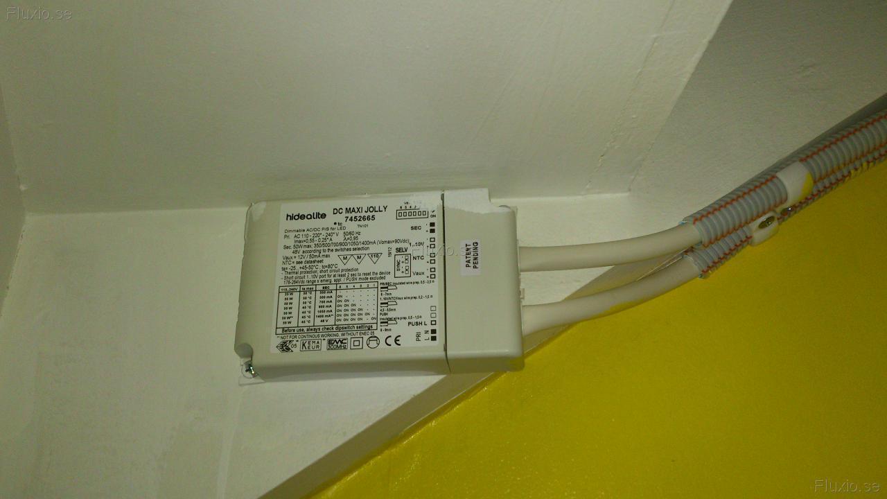

06 aug 2012 12:33 #3 av Bo Siltberg
Hur lång sträcka ligger primär- och sekundslangarna parallellt vid trafon på bilden?

Bo Siltberg skrev: Hur lång sträcka ligger primär- och sekundslangarna parallellt vid trafon på bilden?
Tror det är kanske 30 cm? Men det ser ju olika ut på varje converter. Och hur förklarar man att en armatur mitt i en slinga inte glöder medan alla före och efter i samma slinga gör det?
