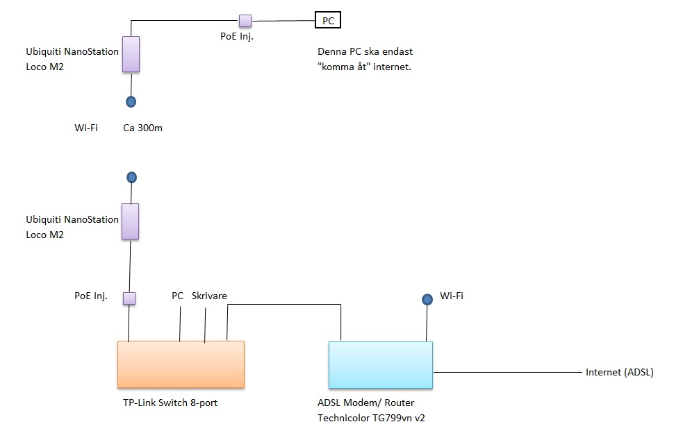

02 aug 2015 04:26 #18 av Marcus
Svar från Marcus i ämnet Begränsat/avdelat nätverk
Ok, här kommer en skiss....
02 aug 2015 08:31 #19 av Paul Wargenstahm
Finns det möjlighet att byta ut ADSL routern mot något annat, eller är den operatörsbuden?
Det man helst vill göra är att dela av nätet så tidigt som möjligt, och att ha så få adressöversättningar som möjligt.
Det finns ett par vägar att gå här och jag klurar lite på vilken som är bäst. Vilken operatör är det? Kommer man åt att konfigurera routern? Du kan skicka det i pm om du inte vill avslöja det för omvärlden. :)
02 aug 2015 08:46 - 02 aug 2015 08:51 #20 av Marcus
Det finns möjlighet att byta ut den. Det är Telia det handlar om och det går att komma åt konfigureringen i den :)
