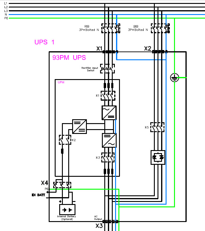

En utmaning med UPS:er är den interna bypass funktionen - ansluter du UPS:en med TN-S kan du inte koppla samman PE och N på växelriktaren då N går obruten genom UPS:en (schema från en Eaton PM93).
Hade uppe denna fråga med Schneider Electric när vi byggde ett datacenter och fick förmånen att välja hur UPS skulle anslutas (en 250kW UPS) till ställverket och deras samlade råd var att om möjlighet fanns ansluta bypass och likriktare med TN-C men utgående matning till ställverk som TN-S enligt detta schema:
Ansluter man UPS med TN-S blir det viktigt att hålla koll på övergången TN-C till TN-S eller fundera på isolationstransformatorer.
