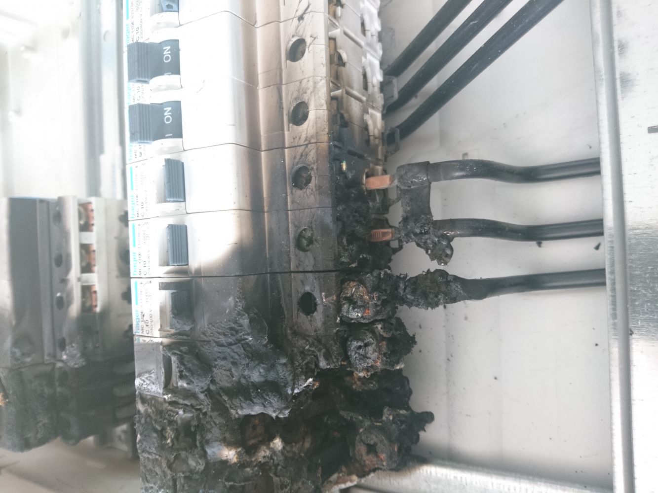

Hej Johan! Har du kommit på vad det var som orsakade branden?
Nyfiken brandman.
24 mar 2018 11:24 #42 av Johan Larsson
Svar från Johan Larsson i ämnet brand i centralen
så där ja nu är centralen bytt och jag kan inte komma på alls vad detta beror på...
kondens är helt uteslutet tror jag dom rören som kommer uppifrån är anslutna på säkringarna på övre raden
så då borde kondensen runnit ditåt
det som har tagit eld i är som sagt ugn och spishälls säkringarna undra om det kan ha varit damm? ugnen ligger ju och drar några watt det är ju klocka i den....
alla kablar och skenorna var åtdragna som det skulle
lite närbilder
sen har vi färdigt resultat
