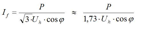

Jag börjar med lite allmän matte/teori.
Sam Gold skrev: Fast enklast blir väl I = P/U? så jag får det till 74000/690= 107,246a?
Den effektformeln är viktig, och rätt att använda för enfas-effekt och vid likström.
Men det är milt sagt knöligt att använda denna formel för Y-kopplad trefaslast.
Så formeln för trefas-effekt tycker jag verkligen är värd att lära sig och att lägga på minnet:
Den lyder alltså som ovan. Och är helt perfekt att använda, för du behöver aldrig ägna en tanke på om det är D-kopplat eller Y-kopplat. Bara mata in Uh (som är huvudspänning, dvs 400V för det mesta för oss som jobbar på LSP-sidan), och fasströmmen (strömmen på en fas, samma ström på alla faser).
cos (phi) är fasvridningen, måste användas om man ska få rätt vid induktiva laster (eller kapacitiva).
Vid ren resistiv last så är phi 0°, och cos(phi)= 1, dvs man kan skippa den delen helt.
Spis, bastu, element, ugnar, VVB, osv är rent resistiva laster.
Motorer är induktiva.
Belysning, värmepumpar och lite annat kan vara lite av varje.
Jag, som ändå i sådana här sammanhang är så gott som mattesnille, tyckte den formeln för trefas-effekt var knölig att lära sig utantill. Men det gick till sist. Bl.a. för att jag ett tag provade att räkna med den på allt möjligt, dvs inte bara när jag var tvungen. Efter ett tag sitter den där. :)
Vill man räkna ut linjeströmmen (fas-strömmen) istället så möblerar man om faktorerna i enlighet med vanlig ekvationslösning. Är detta svårt eller ovant så kan man ju annars lära sig även denna utantill, eller skriva upp i sin lilla bra-att-ha formelsamling.
Men i dessa formler som jag nu fixat till så fint i MS word så är alltså
P = effekt (aktiv effekt)
Uh = Huvudspänning, dvs spänning mellan 2 faser. 400V ska som regel användas, men i t.ex. industrin är det inte ovanligt med UH = 690V för motordrifter, osv.
If = strömmen i en fas (men samma ström i alla faser alltså).
sqrt(3) är ju nästan lika med 1,73 (uträknat), så jag brukar minnas detta också, och att använda 1,73 ger tillräcklig noggrannhet - typ alltid.
Det är ju inte alltid man har tillgång till en miniräknare med rot, eller t.o.m måste huvudräkna. ;)
